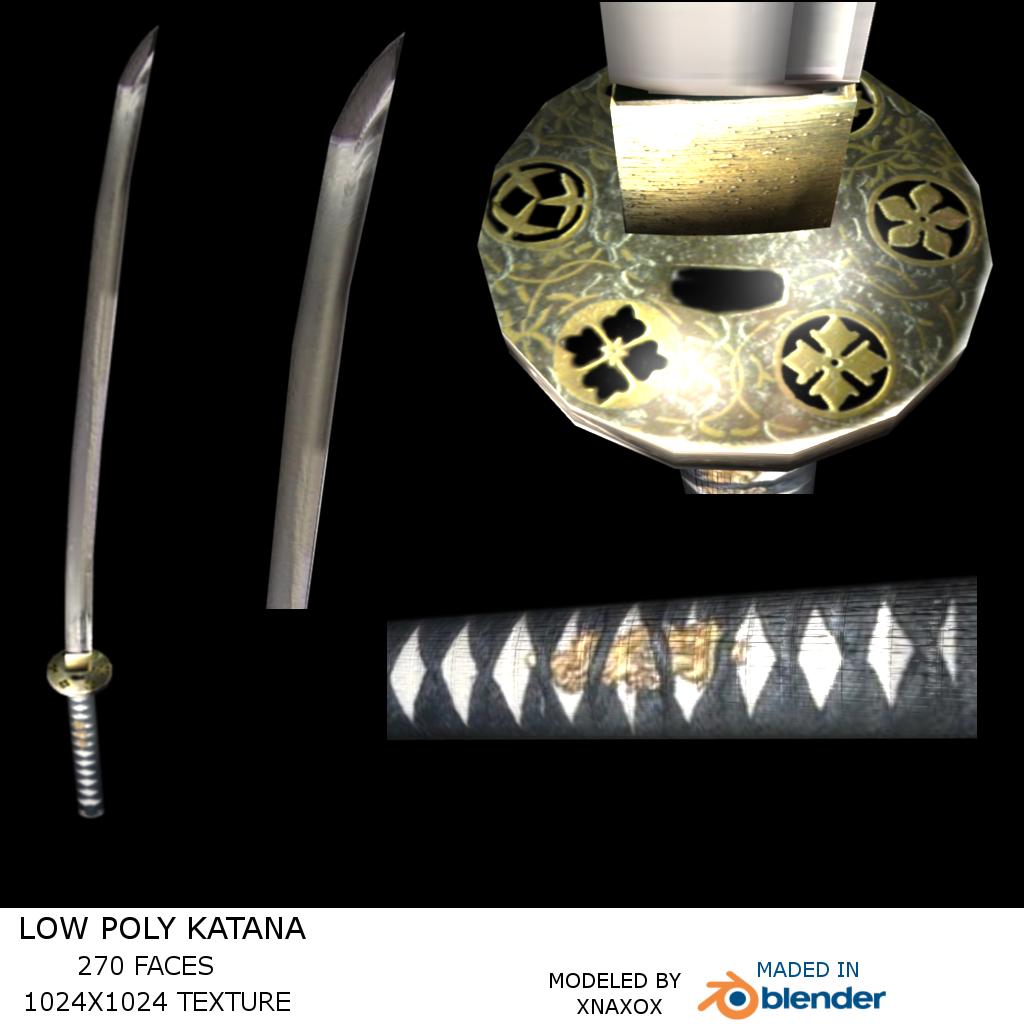

    Hola, primero que nada perdón por la primera vez que cree este tema hace más o menos 1 año y medio, era muy indigno y ni siquiera lowpoly como decía.
    Ahora si traigo una seguidilla de armas hechas en Blender, el objetivo es lograr objetos pequeños, pero no menos importantes como armas funcionales y adecuadas como para un juego, comienzo con una katana echa en Low Poly.
    En esta ocasión las texturas son hechas a base de imágenes (por qué no soy muy buen artista creando texturas).
    Aquí mi mayor problema es el tamaño/calidad de las texturas, puesto a que la textura es de 1024 por 1024, yo creo que es demasiado grande para ser de un objeto tan pequeño, aparte se nota que es un poco fea, eso y que todavía no se calcular triángulos en Blender, así que, lo deje en caras.
    Posdata: lo negro del Tsuba(guardia del mango) en la textura es alpha. Saludos y espero progresar.

    Haz visto esta página. ¿Por qué mapeaste tan la hoja de la espada? Tienes que tratar de utilizar la mayor cantidad de espacio del mapa.

    Precisamente porque no encontraba la textura adecuada para la hoja. Con la página que me has dado podré hacer una buena hoja vale, mostrare updates.
