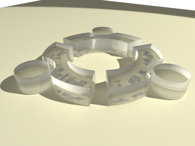

    Uso el Vray 1.5 service pack 2 y 3ds Max 2009 service pack 1, tengo un problema, que cuando activo la iluminación indirecta me aparecen, bajo el cristal, unos cuadrados de ruido, no sé qué serán y quisiera ver si me pueden ayudar, intente cambiando algunos parámetros del Vray, pero no se solucionó, aquí dejo una imagen de muestra:
    Si necesitan más datos díganme y se los paso, muchas gracias.

    Hola, pensando en voz alta se me ocurre que tal vez sean los mismos vertex o polígonos de tu pieza según la hallas modelado,
    Por que no pones ahí mismo en la escena un cubo sencillo con el mismo material y pruebas si es eso, porque a simple vista yo no veo que en los cilindros de los lados tengan el mismo ruido.
    Bueno esa es mi teoría. Saludos.

    Separa la pieza de la base unos milímetros. A mí también me ha pasado eso alguna vez y lo he solucionado así.

    Primero que nada gracias a ambos. El método que dijiste chek one me sirvió y lo que dijiste no sirvió, porque probé poniendo un cubo con el mismo material y pasa lo mismo. Gracias igualmente a ambos, pero buscaría una solución sin la necesidad de separar los objetos, aunque mientras tanto me viene al pelo.

    No existe esa solución. O bien eliminas los polígonos de abajo, o bien lo separas. La razón es que los polígonos superpuestos con Vray no se llevan nada bien, bueno, ni Vray ni casi ningún otro.

    Ok, gracias a todos, doy el tema por solucionado.

    No es necesario ni eliminar los polígonos ni separarlos. Aumenta el valor del secondary ray bias ligeramente y tal vez evites esos problemas. indirect illumination examples.

    No es necesario ni eliminar los polígonos ni separarlos. Aumenta el valor del secondary ray bias ligeramente y tal vez evites esos problemas. indirect illumination examples).
    Muchas más gracias.
    Yo creía que tenía que haber alguna solución así, pero me habían convencido de que no, gracias.
