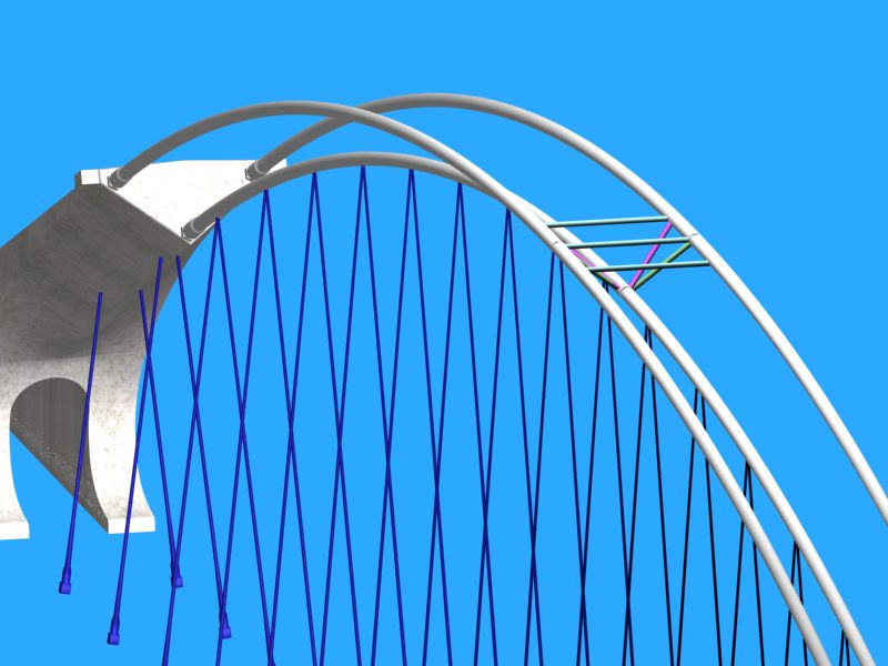

    Hola. Estoy haciendo mi primer modelado un poco en serio con 3ds Max 6. Es el puente de Lusitania en Mérida. Tengo todo ya modelado (un modelado algo simplificado con respecto al original, que todavía estoy muy verde), salvo la estructura triangulada superior, de la cual sólo tengo los arcos principales y un módulo de la celosía.
    He tratado de utilizar la herramienta de espaciado, pero no logro que salga.
    ¿Alguna sugerencia? Gracias anticipadas.

    Supongo que se hace con la herramienta dispersar y seguir recorrido, aunque hace tiempo que no uso max. El recorrido ya lo tienes, los arcos principales. Si pones el pivote del módulo de la celosía en una de las esquinas supongo que, podrás apoyarte en cualquiera de los tres arcos siempre que sean splines todavía.
    Aunque igual hay una forma mejor, no sé, a ver si te dice algo algún maxero.

    La herramienta para hacer eso es tools-spacing tools- con el objeto 3d seleccionado, pik Path, y picas sobre el recorrido (arco 2d).
    Consejos:
    1, el pivot del objeto que quieres repetir debe estar en la posición del recorrido.
    2, en la curva puede que te salga la mitad bien y la otro girada, selecciona la parte buena y refleja.
    3.activa en spacing tools follow (seguir). Saludos.

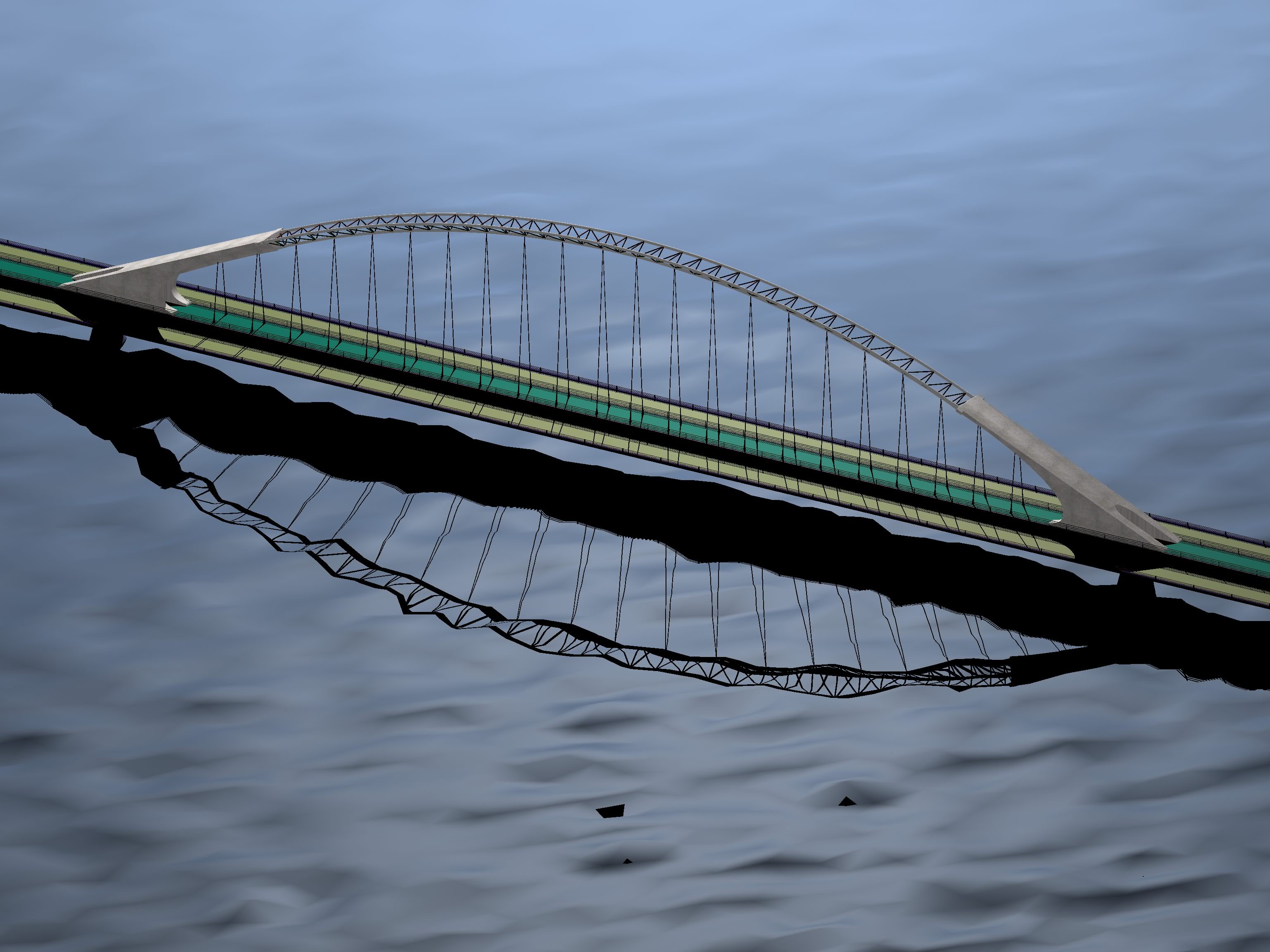

    Muchas gracias. Lo intenté, pero no me salía como quería. Al final lo que hice fue dibujar los arcos, colocar vértices con refinar, unirlos con una polilínea y luego hacer un solevado utilizando como recorrido dicha polilínea. Luego con un par de simetrías, completarlo.
    Así ha quedado, a la espera de que aprendida a aplicar materiales y luces.
