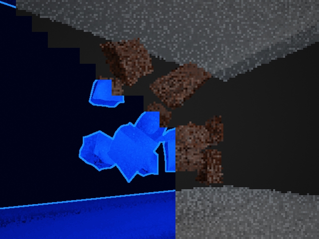

    3dsmax Ahhhhh pero que es esto?
    Hola. Por veces cuando intento hacer un render en el 3ds Max 9 con el Vray 1.5 service pack 1 me sale esto (se parece con una radiografía)
    Alguien me puede ayudar con esto? En la escena hay 3 luces Vray y una Vray camera.
    Estoy flipando con esto. Muchas gracias.

    Que tal si te subes algunas capturas con los parámetros que estas usando? Así podremos ayudarte mejor.

    Pues a mí me gusta el efecto que da. Parece el efecto Ink, mira a ver si lo tienes activado en los efectos de entorno.

    Desactiva el show samples del adaptative subdivisión.
