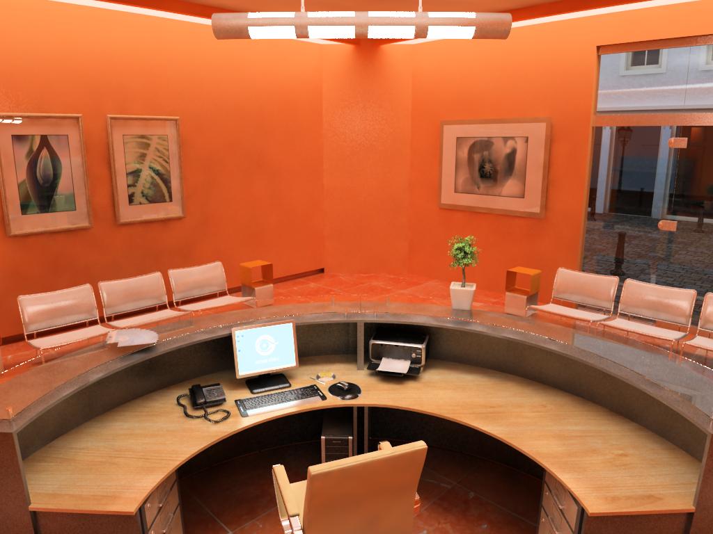

    3dsmax Veterinaria jibaro
    Espero sugerencias ya que aún no logro dominar la iluminación en mis proyectos Vray y 3dsmax 9.

    Veterinaria jibaro
    Vaya. Si no pones con que motor de render está hecho o qué tipo de iluminación utilizaste, dudo que podamos ayudarte. A primera vista, y como supongo que, ya te habrás dado cuenta, está muy quemado por el techo y arriba a la izquierda.
    Manchas demasiado marcadas.

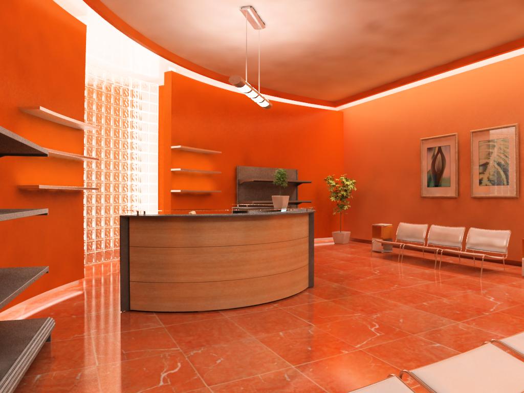

    Vray y 3dsmax 9.

    Veterinaria jibaro
    Te digo lo mismo que Krateos y luego viendo la segunda imagen, me da la sensación que la iluminación de la imagen del exterior no concuerda con la del interior, si hay tanta luz fuera tendría que entrar algo de luz dentro de la calle y no quedaría todo tan rojizo.
    Otra cosa, la imagen del monitor yo la cambiaría, nada más abrir la imagen se van los ojos ahí ya que es un cuadrado enorme de color blanco. Un saludo.

    Veterinaria jibaro
    Hola, la iluminación como ya te han dicho está un poco saturada, prueba a utilizar(si no lo estás haciendo ya) el Hsv exponential, también tienes algunos problemas de antialiasing, y el cristal tiene unas manchas blancas que no se ven muy bien, también tienes algo de ruido por la escena y posiblemente sea a causa de que las luces tienen que tener más subdivisiones. Un saludo y buen trabajo.
