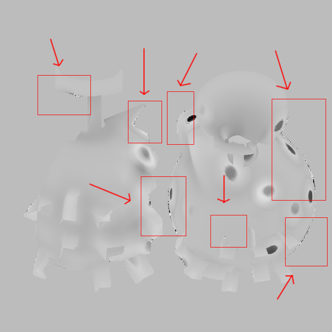

    Hola, lo primero espero que sea este el subforo adecuando para poner mi problema. He buscado en los foros y, aunque hay algunos similares, no consigo dar con la solución, la verdad es que estoy bastante desesperado con el ZBrush, el problema es que no consigo exportar bien un mapa displace, al guardarlo como tif se ven siempre con errores, podéis verlo en la siguiente imagen:

    He seguido paso por paso este genial tutorial, y no consigo buenos resultados.
    He pensado que como la malla del personaje tenía algún que otro triángulo, volver a hacer un modelo simple para ver si se solucionaba el error, y algo ha mejorado, pero hay otros errores, los bordes de la textura se ven mal, como si estuviesen cortados:

    Lo dicho, si alguien me puede ayudar se lo agradecería mucho, ya que llevo días con este problema.

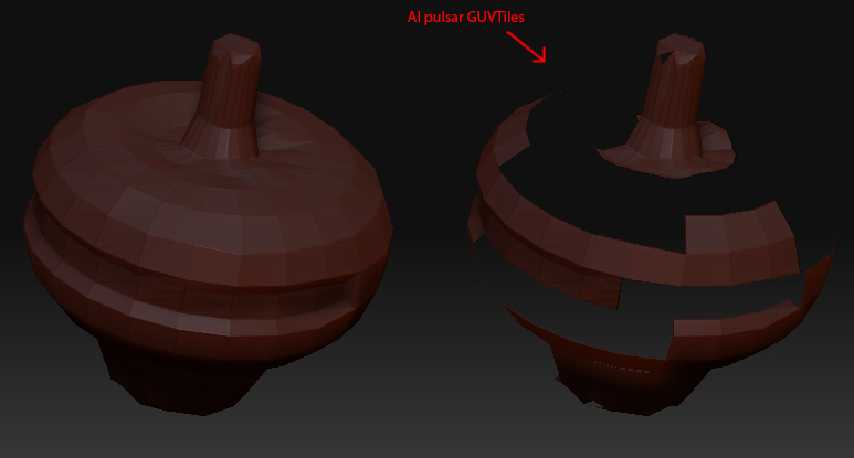

    Cuando le doy a Guv tiles, desaparecen polígonos del modelo de ZBrush (ver imagen más abajo), como cuando se eliminan en max manualmente, y el displace exportado se ve recortado en un montón de pequeños cuadrados y, además se siguen viendo los errores de los bordes.

    Cuando le doy a Guv tiles, desaparecen polígonos manualmente, y el displace exportado se ve recortado en un montón de pequeños cuadrados y, además se siguen viendo los errores de los bordes.
    No desaparecen los polígonos, si mal no recuerdo eso es que tienes la antigua textura aplicada o algo por el estilo, asegúrate que tanto la casilla texture como alpha no tienen ninguna imagen cargada.
    Lo que yo te decía es que crees unas coordenadas nuevas con GUVtiles y luego generes un mapa de desplazamiento nuevo para ver si te sigue creando esos artefactos. Si con GUVtiles no te pasa, el problema está en las UV (lo más probable).

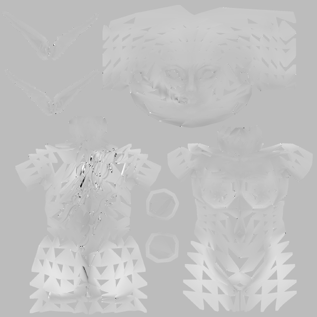

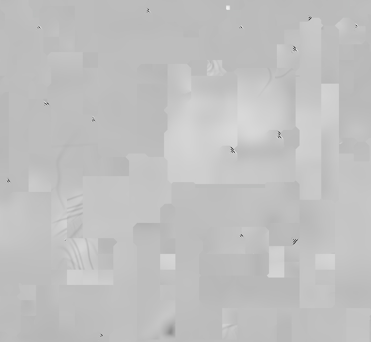

    Por otra parte, con este mismo modelo, he vuelto a probar lo de GUVtiles y como bien dices, hay que quitar cualquier textura que se tenga aplicada en ese momento, luego he exportado el displace y, aunque ahora que esta regenerada las UV y no salen triángulos, yo creo que el resultado no es normal. Te dejo una parte del displace resultante.

    Lo que entiendo hasta ahora, es que el overlapping hace que el displace exportado de ZBrush se vea mal en forma de cortes triangulares. Lo que me sigue pasando es que en un par de modelos que me he asegurado que no tengan overlapping en sus UVS, al exportar el displace de estos sigo teniendo esos bordes erróneos (como en la 2ª imagen del primer post).

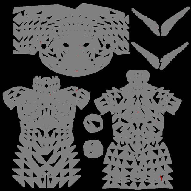

    Yo diría que esos errores están fuera de las islas UV y que no afectan al render final. Cuelga la plantilla de UVS o el mapa que te crea UV check (texture/export) para comprobarlo.

    Aquí tienes el mapa que crea UV chek del personaje, como veras, están los triángulos, además de verse zonas en rojo, indicando overlapping, por falta de tiempo no he corregido lo del overlapping. Esta noche me pongo manos a la obra a ver si así se solucionan los errores.
