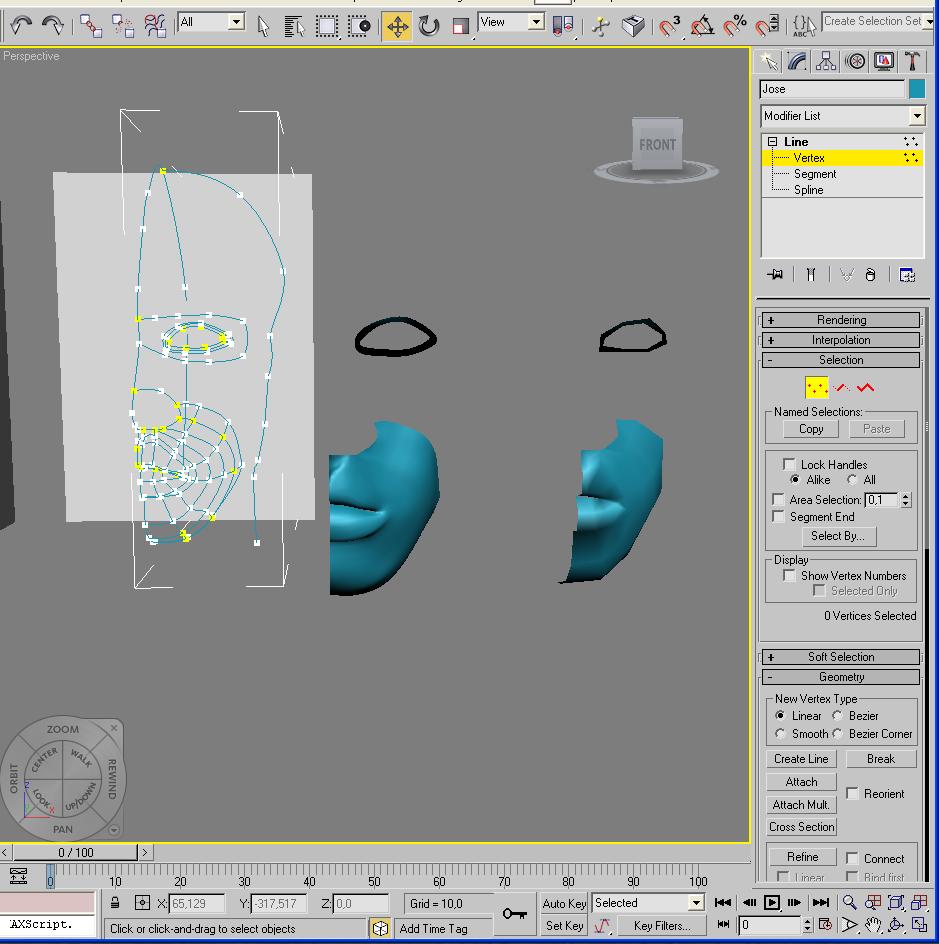

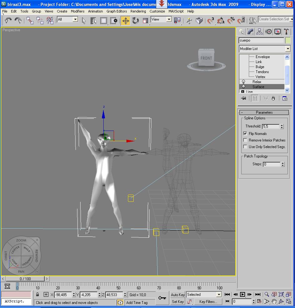

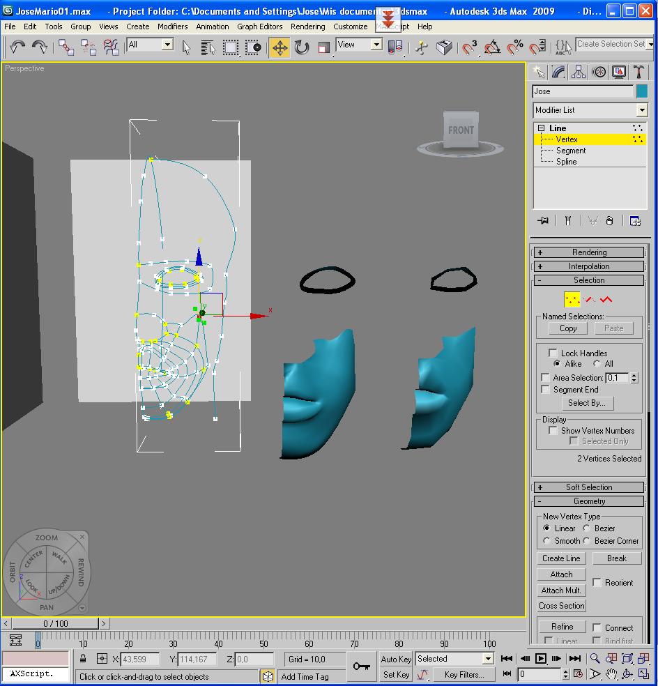

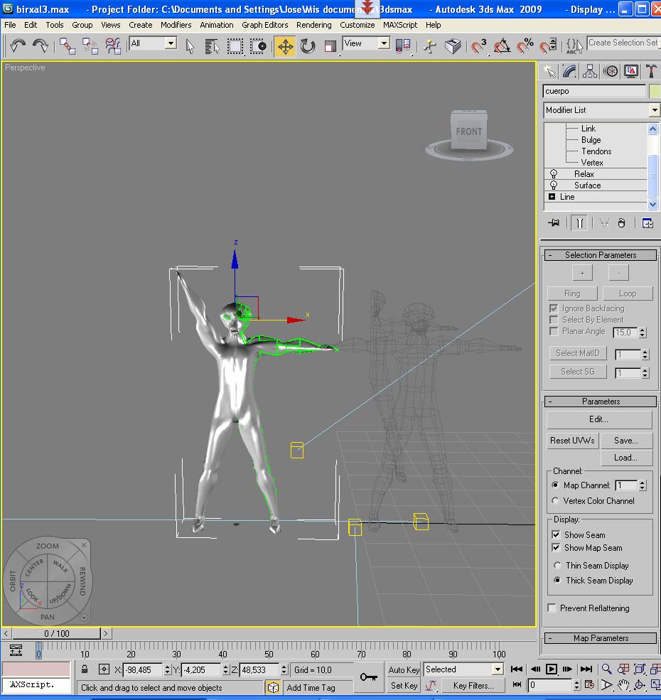

    Buenas, me llamo mucho la atención meydes, pues yo conozco una forma de hacer los personajes high y Low al mismo tiempo en 3dsmax, es más la estoy tratando de buscar en Blender. Es una técnica en la cual consiste en intersectar las curvas, y con la opción que trae 3dsMax llamada surface, esta genera una superficie, la cual al cambiarle el patch topology, este simularia una malla en baja calidad poligonal, y si se la aumentas genera el de alta calidad poligonal.
    Lo mejor de todo es que es muy similar a modelar en polígonos, es como si generaras el wireframe a partir de las Splines, y como estas posen puntos de control que a su vez tienen tiradores, solo al modificarlos podrás generar algún tipo de detalle aquí subo unas imágenes:
    En una estoy modelando mi rostro y la otra es un matachito (personaje):p, que le coloco bípedo, y a pesar de ser superficies se pueden texturizar.
    Perdónenme si mi ortografía es muy mala, y por cierto, me gustaría saber si Blender tiene algo semejante a eso que hago en 3dsMax puesto que yo estoy decidido a hacer un videojuego, pero quiero hacer toda la parte gráfica en Blender y la parte de programación en Ogre. E estado buscando páginas, manuales, y nada t_t, lo único que se asemeja son las curvas de Bézier, pero no he podido generar una superficie conectando de una curva cerrada a otra. :s y pues apenas estoy aprendiendo del maravilloso Blender.
