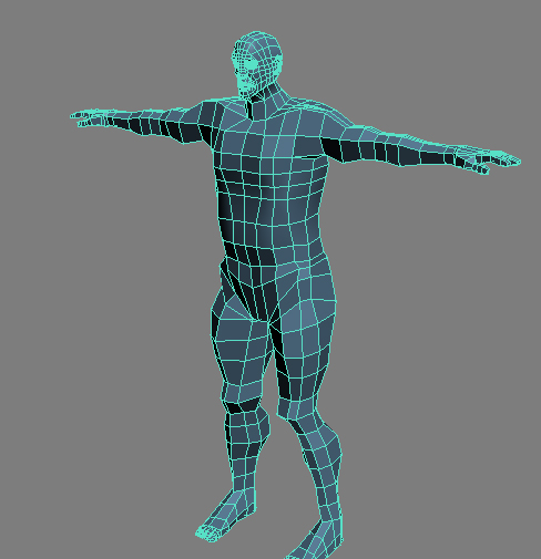

    Hola a todos. A ver si algún gurú del foro me puede echar una mano, importo la malla de 3ds Max a Mudbox, sin mayor problema, pero cuando le doy a subdividir, se clava y se queda con un 90% procesado, solo me ocurre con esta malla, de modo que supongo que, hay algo mal en ella, pero la topología es tan simple que no veo nada, el smooth, Mesh Smooth y turbo Smooth de max la manejan sin problemas.

    La malla, por si sirve de algo.

    Chequea la malla con las herramientas de max, no me acuerdo ahora cómo se llama, pero hay un modificador que te comprueba la malla y te marca en rojo, por ejemplo, vértices sin solar o huecos en la malla.
    No me acuerdo ahora si está en modificadores o en herramientas.

    Gracias por echar un cable, Juanmax, lo he resuelto aplicando MeshSmooth a la malla antes de exportarla, de ese modo parece que Mudbox la acepta y puedo seguir trabajando.
    Ahora la duda que tengo es que, al partir de una malla suavizada, no dispongo del nivel anterior, y no sé si eso me dará problemas con los mapas.
    De todos modos, si pudieras sugerirme algún nombre para la herramienta que mencionas, te lo agradecería, he revisado los modificadores y las utilidades, y no doy con ella.

    Juanmax creo que se refiere al modificador stl check.

    Hace tiempo que no uso el Mudbox, pero igual es algo en las opciones de exportación que usas en 3dsmax. Yo les paso el Stlcheck y compruebo con el poly bost que no tienen triángulos o polígonos de más de cuatro caras.
    Para recuperar el nivel anterior de subdivisión puedes usar el ZBrush, recuerdo que enviaba el obj en alta desde Mudbox y en ZBrush reconstruía todos los niveles inferiores sin problemas. Puedes probar eso, exportarlo desde ZBrush, la malla original o la subdividida con MeshSmooth.

    Gracias a todos, ya lo he resuelto con el stl check, simplemente las dos mitades no estaban bien soldadas, pero el modificador es muy útil para localizar lo que está mal, se agradece mucho la ayuda de un foro como este.
    Me ha quedado la duda de que es eso del poly bost, supongo que, será un plugin, porque no lo he encontrado entre las herramientas de 3ds Max, ¿debo usarlo? ¿es practico?
