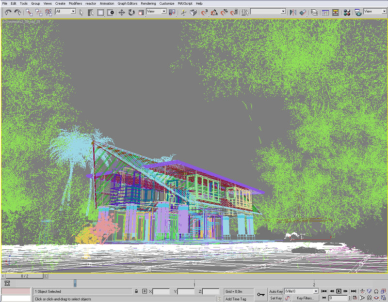

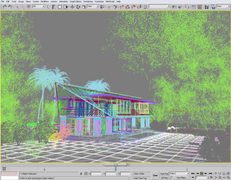

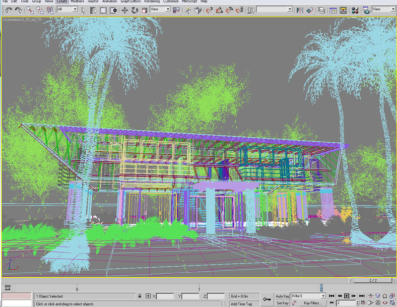

    Podrías subir una captura de tu viewport en wireframe de toda la escena? Tal vez eso nos dé una idea de lo que hay. Fíjate si todos los árboles son indispensables, podrías compensar con árboles en la imagen del background. Saludos.

    Question Se cae max
    Aquí están las imágenes del viewport. Otra duda es que, ahora estoy haciendo una prueba de render, pero se queda congelada en el proceso que dice:
    Current task: transforming vértices.
    Y de no pasa y tengo rato esperando que haga algo.
