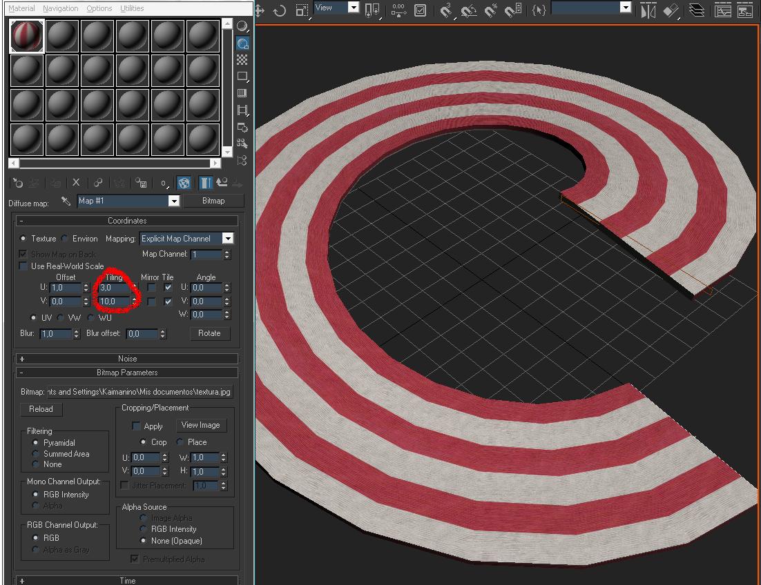

    Lo que hice una vez yo fue con loft, y luego aplique el material, y moví los valores del tiling solamente, sin usar el UVW map, seguro hay otra forma, pero esa soy yo, espero te sirva de algo. Saludos.
