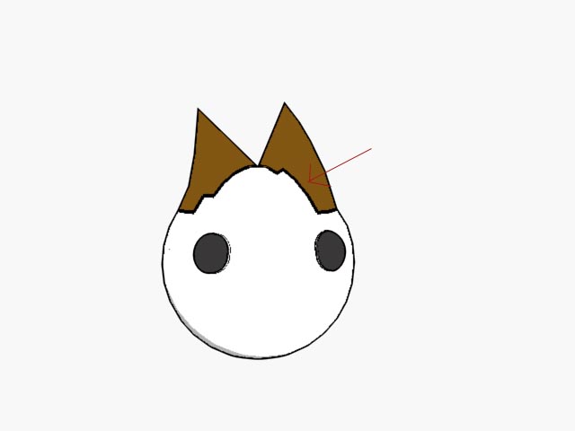

    Pues estoy haciendo la cebolla del MSN en 3dsmax 9 y lo estoy haciendo con el material Ink Paint y ya me ha surgido una duda ya ver si me la podéis resolver.
    En la imagen señalo con una flecha el borde negro ese que sale, he seleccionado esos polígonos y les he añadido el mismo material con otro color y me sale ese borde y quería saber si se podría quitar el borde interior y de paso si podría difuminar el color cuando se acerca al blanco.
    Bueno gracias de antemano.

    En el material Ink Paint, INK control - outlines- intersección bias- modifícalo subiendo el número. Saludos.
