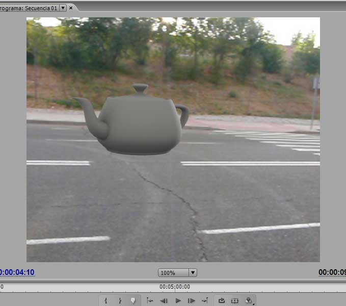

    Buenas a todos y gracias de antemano por leer este mensaje. Tengo el siguiente problema: encima de una carretera quiero superponer una tetera, y que además ésta proyecte su sombra:

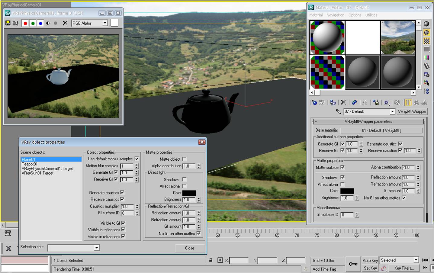

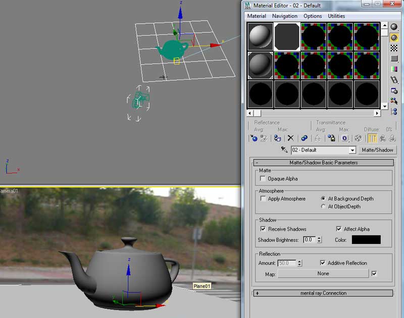

    No sé que hago mal: me creo un material matte/shadow con los parámetros por defecto, y se lo asigno al plano sobre el que quiero que aparezca la sombra:
Nombre: 27137113ep5.jpg
Visitas: 606
Tamaño: 50.1 KB

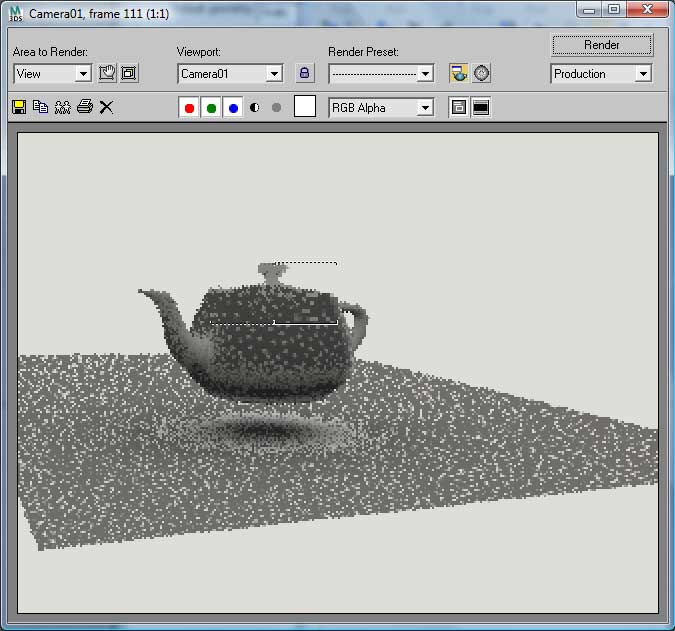

    La sombra se proyecta perfectamente, pero el plano se me cuela también, cuando no debería aparecer. De hecho, ya durante los prepasses mientras se hace el render, se intuye la forma del jodido plano.
Nombre: 16576879zd3.jpg
Visitas: 362
Tamaño: 51.5 KB

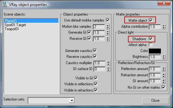

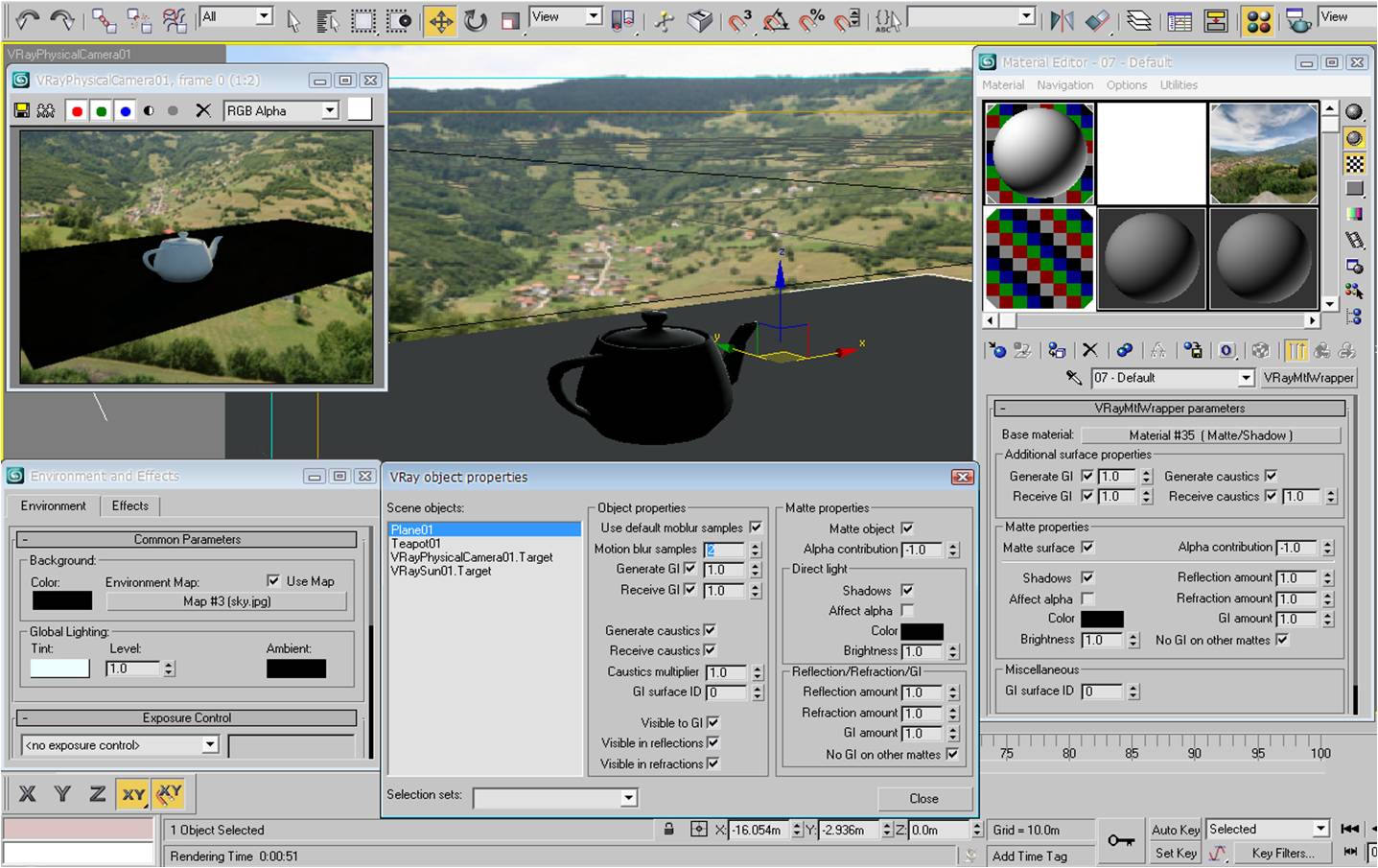

    En el object settings de las propiedades de Vray tengo activados estos Items.
Nombre: 23923541zl7.jpg
Visitas: 886
Tamaño: 32.1 KB

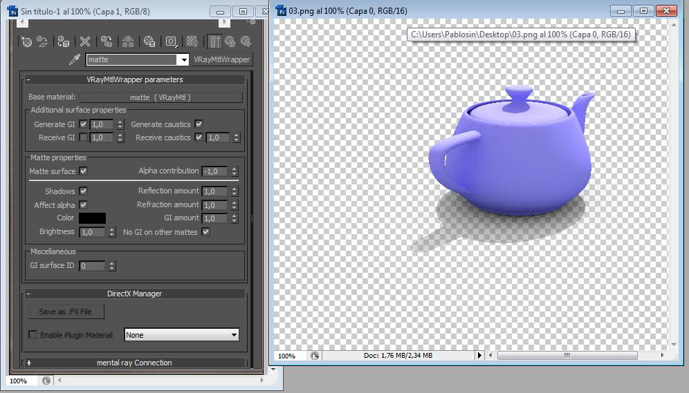

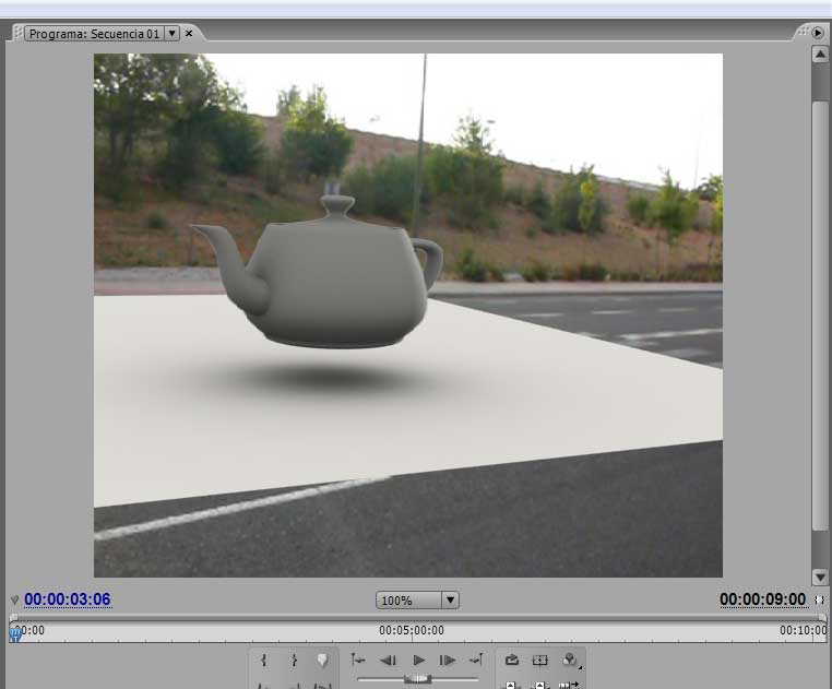

    Y al importar a Premiere, el entorno hace su transparencia alfa fetén, pero el plano sigue estando ahí. El resultado: churro adjunto. Uso 3dsmax 2009 con Vray service pack 2. Las sombras de la luz son Vray shadow.
    Mil gracias de nuevo.-.
Nombre: 4.jpg
Visitas: 490
Tamaño: 30.9 KB

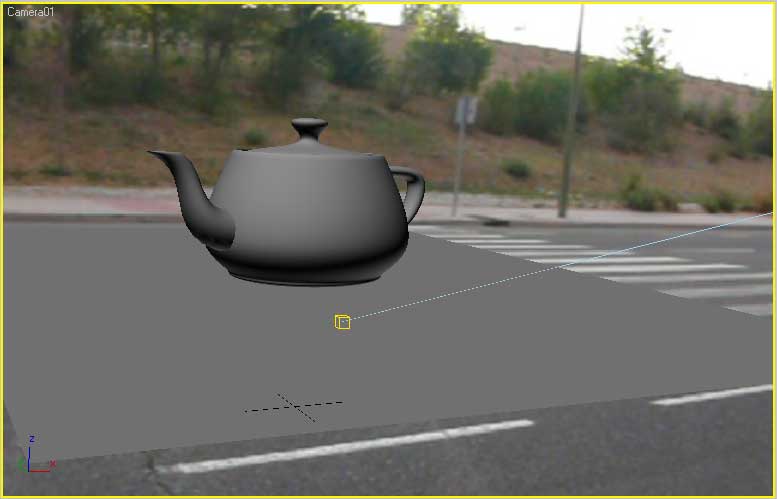

    Si cambio alpha contribución a -1 y activo el fondo de película (background) en el mapa de environment, la sombra se proyecta bien en el render final, pero el problema es que me gustaría que el fondo no se renderizará (ya que en Premiere me gustaría añadirle algo de mensaje solo a la tetera, y no al fondo), y si lo quito, la sombra no aparece. Estos son los resultados en imágenes:
    Activando alpha contribución a -1 y con el background como environment:

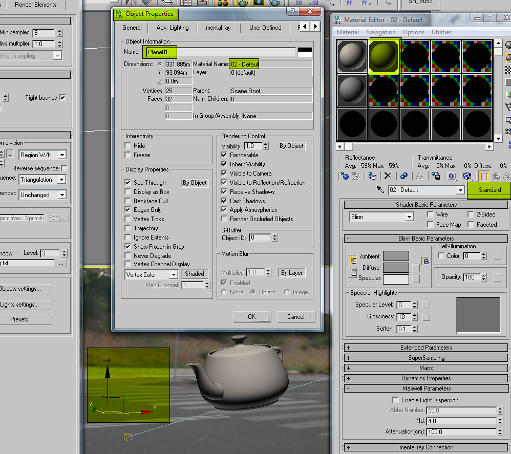

    Activando alpha contribución a -1 y sin environment map (solo he puesto un gris neutro para ver que se hacía la sombra durante el render):

    Bueno, pues ya por fin lo he conseguido, el environment debe ser negro total, y el direct light/affect alpha tenía que estar activado.

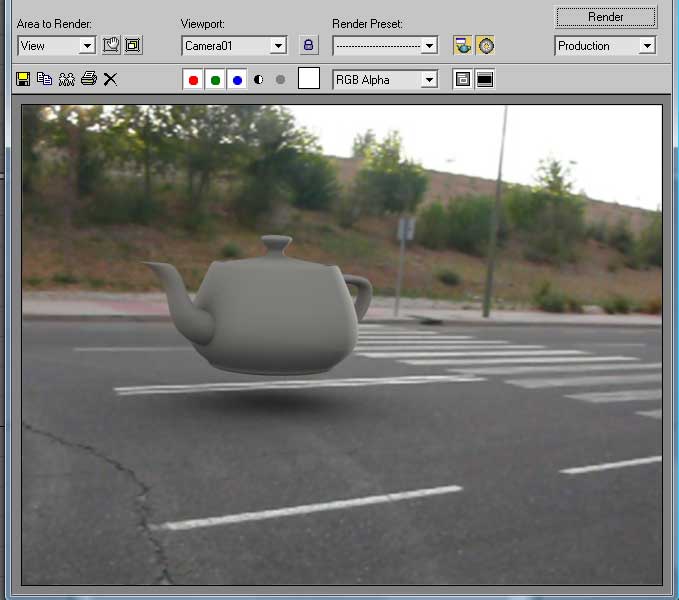

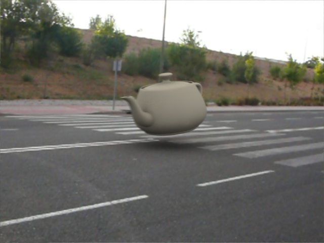

    Ahora en serio, este es el resultado final:
    l7j_0jbuhbw
    Sin embargo, haciendo un render más detallado, he observado que el material (ya sea vraymtl o el standard de max), parece transparentarse, o quizá reflejar el entorno, es como si la tetera perdiera un poco de opacidad en la parte inferior y viéramos las líneas de la carretera, (en el video se puede ver cuando la tetera vuela por encima del primer paso de cebra), esta noche cuando llegue a casa me preparo un capuchino delicioso y os pongo un render para ilustrar lo que digo, a ver si a alguien más le ha pasado.

    La transparencia no sé a qué es debido. Los materiales son totalmente opacos y no tienen reflejo (probado, ni el standard ni el vraymtl), lo juro por mis churumbeles. Solo me lo hace cuando renderizo con background incluido, si lo quito y lo superpongo en Premiere, no me lo hace (el problema es que, allí los bordes entre los objetos renderizables y el canal alfa se hacen un poco grises, se nota un poco, y al final deseché esa posibilidad).
