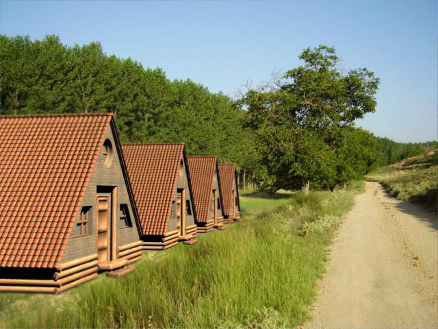

    Hola gente. Bueno les comento, en este caso estoy tratando de armar un complejo de cabañas sencillas. El objetivo es lograr una estructura realista y un lindo fotomontaje.
    El problema: lograr fotorrealismo.
    Les dejo una imagen de cómo va quedando. El modelo es de 3ds Max y el render en Vray. La escena esta iluminada con un Vray Sun y sin GI. Saludos y desde ya gracias por su futura ayuda.
Nombre: Cabaña.jpg
Visitas: 6635
Tamaño: 107.2 KB

    Y si intentas incluir un árbol que dé algo de sobra sobre el tejado de la primera casa, es que tanta teja produce una continuidad que le hace perder realismo.

    ¿Has probado a iluminar con HDRI, con una imagen parecida a la que tienes como fotomontaje? Seguramente podrías conseguir algo más de realismo. Un saludo.
