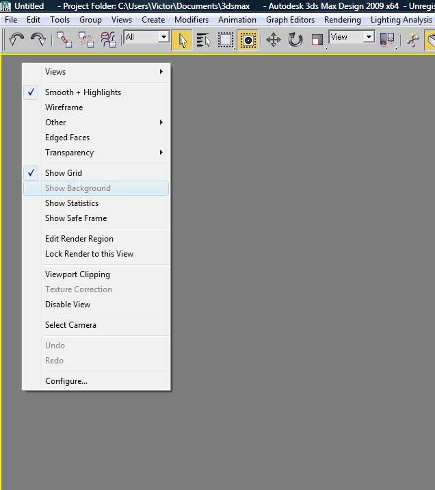

    Ante todo muchas gracias por leer este mensaje. Estoy haciendo un trackeo con el PFTrack y al exportar el (*.ms) con los movimientos de cámara para el 3dsmax, todo funciona bien, la cámara se anima correctamente, excepto que no me aparece el background (con el archivo de video) como fondo y, por lo tanto, no puedo trabajar sobre la película. Al principio me aparece disponible la opción de mostrar el fondo, pero nada: cuando la selecciono, sigue sin mostrármelo. Incluso si lo vuelvo a intentar, la opción aparece atenuada, tal y como muestro en la imagen.
    Este es el texto del encabezamiento del Maxscript (la ruta al archivo de la película es correcta, he probado varios nombres, sin espacio y varias películas en distintos formatos,):

    Estoy usando 3dsmax2009 con vista64 y PFTrack 4.1. También me pasaba en el 3ds Max 9, y he probado tanto con archivos.mov como.avi. Muchas gracias de antemano si alguien me puede resolver este problema.
