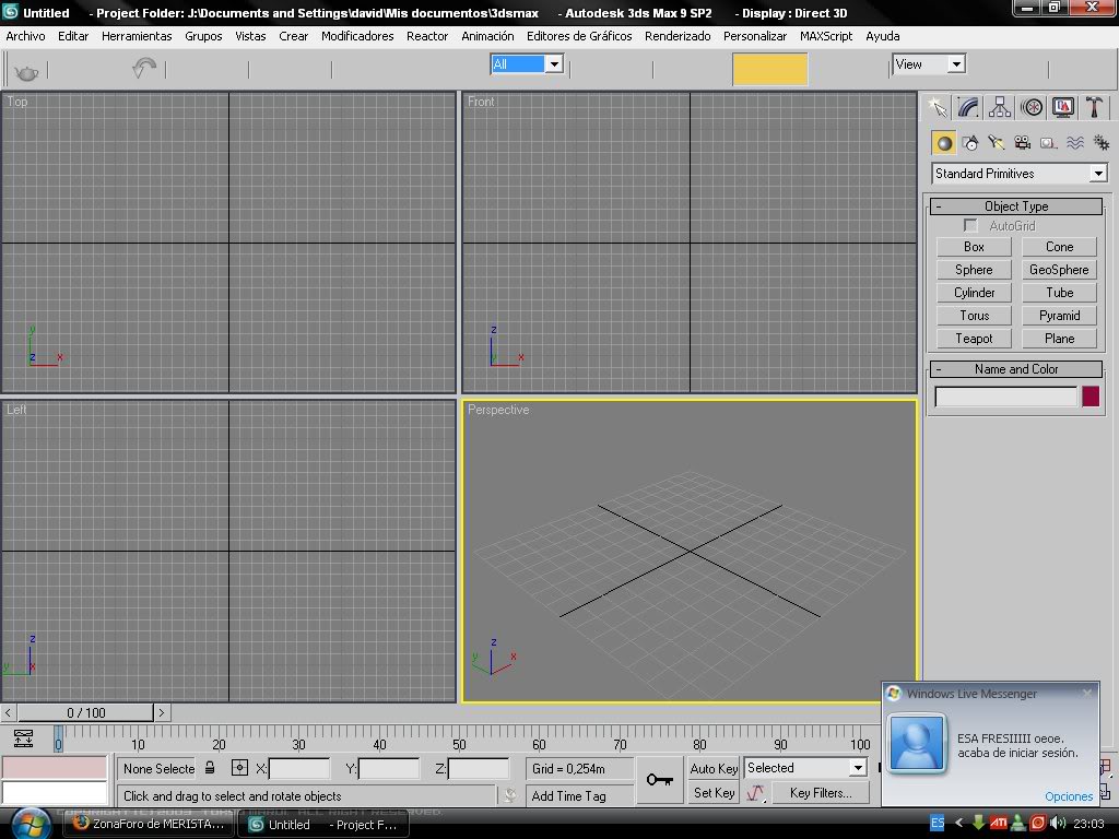

    Lo que pasa es que no tengo barra de herramientas, de todos modos, adjunto imagen. Donde está el cuadro naranja arriba ¿no debería haber una barra?

    Hola, a mí me pasó algo parecido con el max 8, es un error frecuente. Tiene toda la pinta de que no se haya instalado bien el programa. Prueba a reinstalarlo, así debería solucionarse. Un saludo.

    Eso lo hice y nada.

    Buenas, customize load custom UI Scheme, y luego tienes que irte al directorio raíz del 3ds Max 9 y buscar la carpeta UI, dentro de esta carpeta pillas el archivo default saludos.

    Gracias, todo arreglado.
