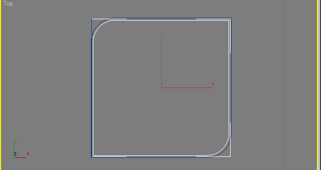

    Estoy intentando hacer algo parecido a un Chamferbox solo que tiene solo 2 esquinas redondeadas. Hice el dibujo en Illustrator que me resulta más fácil e importé el Spline a 3ds Max.

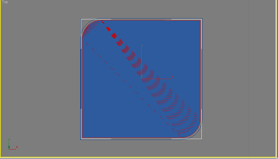

    Hasta aquí todo bien. Pero al momento de crear la Maya me cruza unas líneas feas de esquina a esquina.
    Intenté hacer el Spline en 3dsmax y hacer la Maya y me sucede lo mismo.
    Les dejo un par de imágenes para que vean cuáles son las líneas feas que hace.
Nombre: splinesva8.jpg
Visitas: 188
Tamaño: 43.6 KB
ID: 159204 -> spline.
Nombre: lineasfeasho6.jpg
Visitas: 213
Tamaño: 135.2 KB
ID: 159205 -> líneas feas.

    Vaya que raro, ¿y si las seleccione y probas con el botón remove o remover no te las borra dejando el resto de la malla tal y como es?

    En 3ds Max hace un rectángulo y aplica chamfer en las dos esquinas. Saludos.

    Pues para que eso no ocurra, tienes que primero convertir el Spline en editable poly, luego selecciona la cara y le haces un bevel que es similar al extrude, sin inclinación, si quieres inclinarla, selecciona la cara y usa scale para achicar la cara superior y lograr la inclinación que quieras, de lo contrario, al inclinarla con el bevel la forma de la cara colapsa, saludos.

    Gracias a todos por sus respuestas. De todas formas, cambié la forma del logotipo, pero lo hice para probar como dijo Javier y me funcionó.
