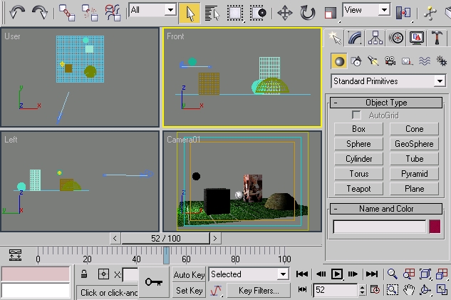

    Hola Alex. Aquí te dejo un ejemplo utilizando pipeline, de exportar la cámara y las luces. Sobre las texturas, tal vez no estas ajustando las texturas con un UVW map o Unwrap map.
    Si subes una imagen o tus archivos sería más fácil decirte que está sucediendo.
    Bueno espero te sirva el ejemplo, aún estoy tratando de averiguar cómo se usan los comandos externos del pipeline(toda la documentación está en inglés, porque no habré escuchado a mi profesora de inglés). Suerte.

    Saludos Cibertronic. Vaya luce muy bien, Blitz y 3ds Max son una pareja perfecta. Un saludo.

    Gracias Cibertronic es un ejemplo sencillo, pero con todo lo que necesitaba, respecto a la textura ese era el problema, no estaba usando UVW, si no las aplicaba de una en el editor de materiales.
