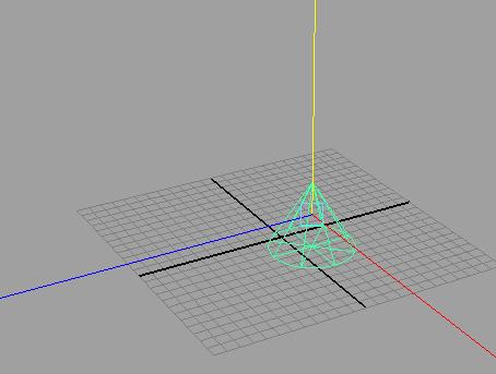

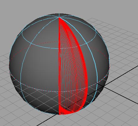

    Hola a todos, como verán metí la pata (eso creo) compre una tarjeta de video hace bastante tiempo y hasta ahora me desayuno (me di cuenta) es una Ati Radeon Hd 2900 profesional de 512 Mb y tengo el siguiente problema con Maya 2008, se ven unas líneas rojas y abajo diciendo // warning: some Items cannot be moved in the 3d view.
    Viendo esto, me gustaría que me aconsejaran alguna forma de arreglarlo y sino, pues qué más da, díganme una buena tarjeta de video, para 3d, que no pase de los 350 dólares.

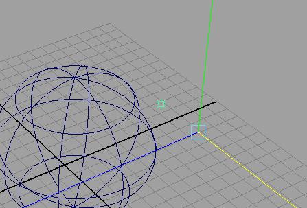

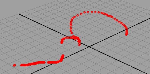

    E instalado el nuevo driver, ha mejorado un poco, lo malo es que cuando voy a mover el objeto o rotar, este sale demasiado grande, alguien sabe cómo se corrige esto.

    Hola a todos, bueno el primer problema no tiene solución, al menos mejoren los drivers, parece ser que, me monta conflicto con las dos Ati Crossfire que tengo, e desconectado y he dejado solo una y me funciona de maravilla, quien sabe que pasara, y el segundo problema, era tan sencillo como digital - o + para aumentar, por razones que no sé, se había desconfigurado. Gracias a todos, nos vemos en otra ocasión.

    Las tarjetas de juegos pueden tener esos problemas, sus drivers no están certificados para aplicaciones profesionales. Y en el caso de tarjetas en Crossfire o SLI, más de lo mismo. Son configuraciones para juegos, no para trabajar.
    Imagino que estás trabajando en directX.
