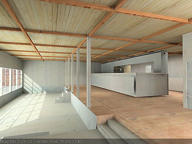

    A ver si les gusta este render, cualquier duda o crítica pueden hacerla aquí. Busco textura de hormigón armado a ver si podemos intercambiar, desde Chile (Avielracso), aquí el render con vraylights, bote el render anterior gracias Dideje.

    Avielracso en las pocas cosas que te he visto veo que, usas Vray, pero yo no veo GI por ningún lado, parecen render con las luces por defecto del 3dsMax. ¿puedes poner los parámetros de esta imagen, por ejemplo? De todas formas, en el mensaje de iluminación con Vray hay mucho material para mirar, te aconsejo que le eches un vistazo y te tomes tu tiempo para asimilar conceptos. Saludos.

    No sé cuál será el problema, uso los parámetros que tu pusiste en el tutorial de iluminación con Vray, creo que el problema puede ser que uso luces estándar de max, había leído que se podía, ¿ese será mi error?

    A ver si hoy pongo la nueva versión, he hecho el mismo render, pero con luces Vray, el tiempo de render ha subido mucho, pero la calidad de las sobras mejoro notablemente, espero que ese haya sido mi error, de lo contrario tendré que reavivar nuevamente lo que estoy haciendo, muchas gracias Dideje por tu juicio, yo pensaba que estaba bien logrado, pero veo que, pueden hacerse maravillas con Vray, yo recién estoy empezando me gustaría ahora poder lograr la misma calidad, pero en renders de exteriores.

    Mucho mejor ahora solo te falta practica y más práctica. Saludos.

    Avielracso en las pocas cosas que te he visto veo que, usas Vray, pero yo no veo GI por ningún lado, parecen render con las luces por defecto del 3dsMax. Puedes poner los parámetros de esta imagen, por ejemplo. De todas formas, en el mensaje de iluminación con Vray hay mucho material para mirar, te aconsejo que le eches un vistazo y te tomes tu tiempo para asimilar conceptos. Saludos.
    Gracias he hecho caso de tus comentarios y he botado la imagen anterior.
