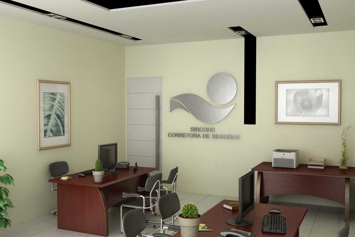

    AutoCad, max e Vray. C&c. Saludos míos amigos.

    Deberías mostrar más suelo y menos techo. Lo de cortar las mesas a mitad no queda demasiado bien.

    Si esto es una nueva oficina deberías reconsiderar los escritorios que estas usando, se ven demasiado antiguos pesados y de mal diseño, los monitores en un puesto que para atención al público deben estar en la diagonal para no entorpecer el contacto visual con el cliente. Saludos.

    Estoy de acuerdo con lo de no cortar muebles (IkerClon) con relación a la muestra piso cielo creo que hay equilibrio. Las texturas me parecen excelentes. Cómo logras es lo que me gustaría saber. Los muebles bien logrados con buenas texturas. Iluminación muy buena.
    Felcitaciones.

    Pues nada que añadir a lo que te han comentado ya. En líneas generales lo veo un trabajo muy bueno. Enhorabuena.

    La gente que se sienta para ser atendido en el escritorio no se golpea las rodillas?
