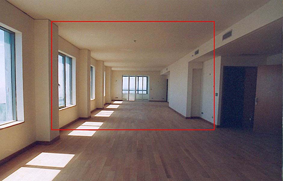

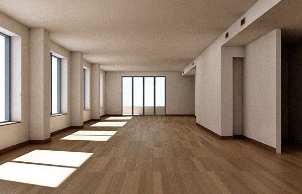

    Tengo que lograr la imagen de esta primera fotografía lo más fotografía realísticamente posible. La imagen del recuadro en rojo es sobre la cual estoy trabajando. Este interior estará amoblado y equipado en los próximos días, pero por ahora está vacío y lo estoy aprovechando para lograr la mejor iluminación posible. En los próximos mensajes les voy a explicar lo que ya tengo hecho y los settings de Brazil. Les pido un favor ya que, esto es de suma urgencia. Cuando me hagan una crítica, les pido si me pueden dar una solución específica para lograr lo que me dicen. Les digo esto porque yo soy consciente de casi todas las deficiencias que tiene la escena, pero cómo todavía no tengo un manejo idóneo de lo qué significa cada setting mi única manera es la de aprender toqueteando hasta que de a poco vaya aprendiendo la teoría de la GI. La escena esta iluminada con una luz sola Brazil spot light, bueno, aquí vamos, desde ya les agradezco.
    96
    Iluminación de un interior en Brazil
    Aquí va la fotografía real.

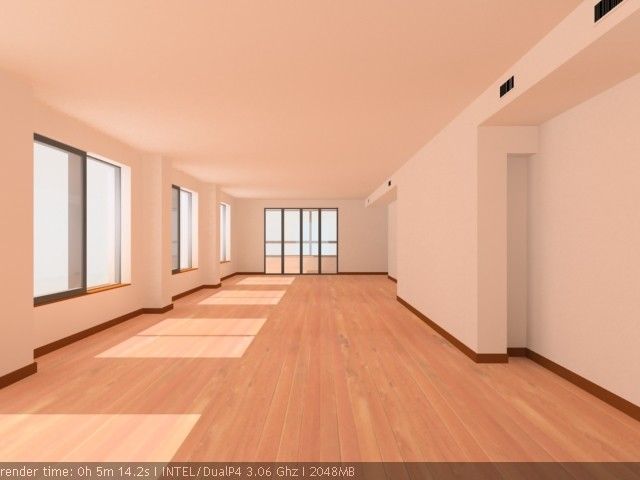

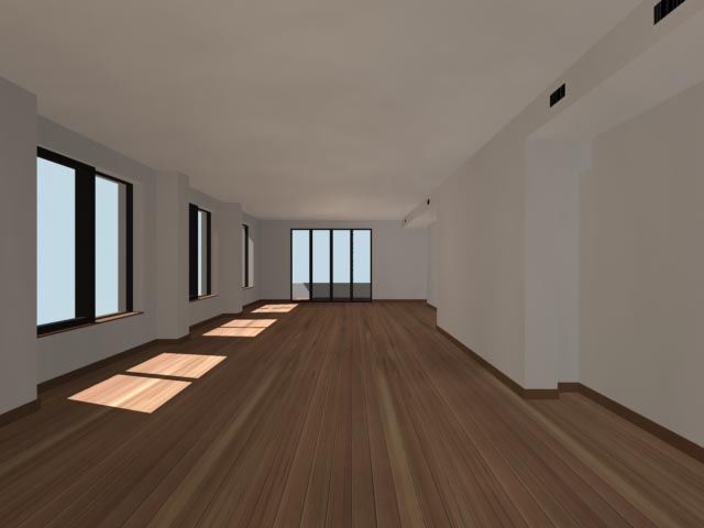

    Esta es la prueba que ya tengo hecha.

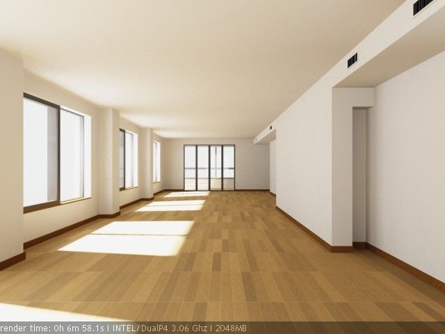

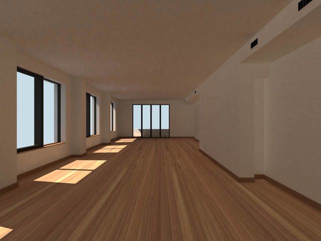

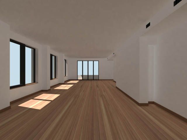

    Y en esta muestra lo único que varía es que tiene 2 bounces, el resto es todo igual.
    Creo que para usar regathering (fotones y Montecarlo)deber poner siempre mínimo 2 bounces. Y también creo que deberías activar skylight en el luma server, creo. Y si cuelgas la escena para que la gente haga pruebas (incluido yo mismo) mejor que mejor. Yo por supuesto usare Vray. Saludos.
    Er tuercas.
    Jul 2002
    885
    8
    No te bases solo en la iluminación, busca también en los parámetros de generar y recibir GI que se encuentran en las propiedades de los materiales de Brazil ya que, si te fijas en la fotografía real la luz rebotada del suelo y de las ventanas tintan la escena de un tono amarillento, aumenta el material del suelo la generación de GI. Por otra parte, yo usaría -1 mínimo 2 max ya que, es suficiente y aumenta los rebotes, si tienes que usar 5 o más pues úsalos, ya nos contaras. Saludos Endora.
