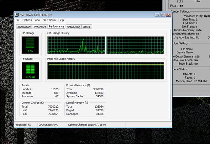

    Hola, mi máquina se pone muy lenta cada que renderizo, tiene 3.5 g en Ram, bueno eso es lo que detecta, y un procesador a 2.80gh, 3dsmax 9, service pack 2, Vray 1.5, XP service pack 2, noté que la memoria física casi no la ocupa y la memoria virtual se va al tope adjunto imagen para ilustrarlo, quisiera saber si esto es normal, y si esto podría estar provocando que se colapse el max al renderizar. Saludos y gracias.

    Se te carga a 6,75 Gb, eso es una burrada, yo no cargaría más la memoria que hasta el límite físico ya que de lo contrario el sistema empieza a almacenar en el disco duro y todo se vuelve mucho más lento.
    Comprueba tu escena, número de polígonos, mapas con desplazamiento, y nos cuentas que es lo que tiene para que se te cargue tanto.

    Bueno, gracias a todos antes que nada, dejo acentado lo siguiente para los que tengan un problema similar, los objetos son proxies, y es Windows XP 64, tengo 4g en Ram, pero solo detecta 3,5g y me comentan que pudiese ser por la calidad de las tarjetas de memoria RAM.
    Como bien dicen, era un problema con desplazamientos, estuve revisando a muerte las cosas, hasta que di con que tenía un par de texturas con Vray displacemenet 3d, al cambiarlas a 2d, el problema se solucionó, la gráfica de arriba se invirtió, el uso de memoria física se me fue a tope y la virtual bajo a mucho menos de la mitad, lo cual me permitió usar la máquina sin estar tan lenta o entorpecida, y el max dejó de colapsarse.
    Mi pregunta ahora es, porque sucedió esto?
    Realmente eran solo 2 o 3 texturas con el displacement 3d, y en dimensiones no tan grandes, es normal que suceda?
    Se vuelve imposible manejar los displacement 3d entonces?
    Para que uso es recomendable el displacement 3d? Gracias de nuevo a todos.
