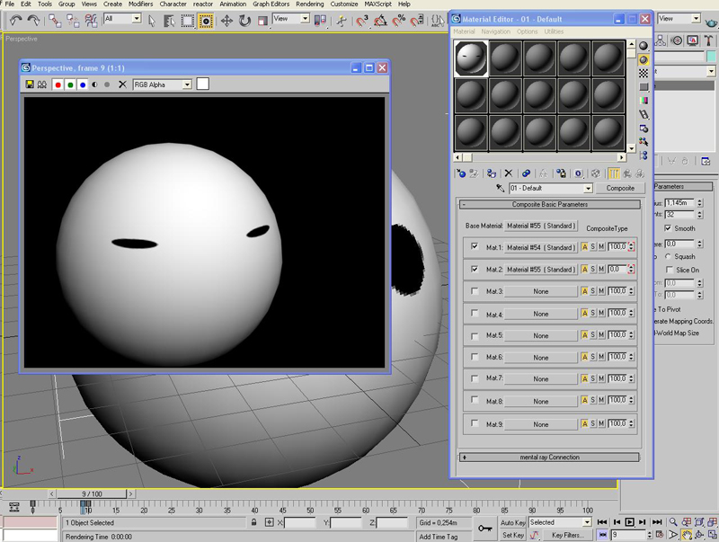

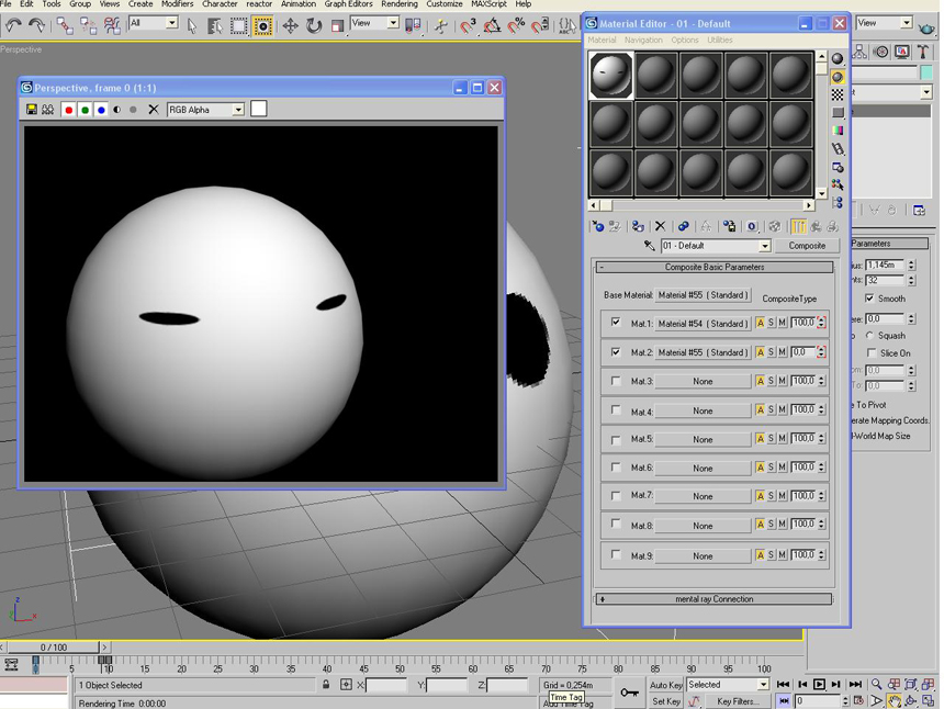

    Buenas. Creo que tengo la solución, supongo que, te funcionara, aunque posiblemente exista otra forma de hacerlo. Creas las 10 caras que quieras tener en tu software 2d favorito, después en 3d Studio Max, seleccione un mapa composite, pones las 10 imágenes en cada slot y vas dándole el valor 100 a la que quieras y 0 a las que no quieras que aparezcan.
    En estas imágenes que te adjunto lo veras mejor, como verás el frame 9 tiene todavía el valor 100 - 0 del frame 0 y en el frame 10 cambia bruscamente. Esto es porque si no crea una transición que no te interesa.
    Lo dicho con las imágenes lo veras mejor.

    Pues me va muy bien el método que me propones, muchas gracias por ayudarme y tomarte tantas molestias, ya pondré el resultado cuando acabe, bueno supongo que, no me surgirá ninguna duda más sino aquí estaré, bueno lo dicho gracias.
