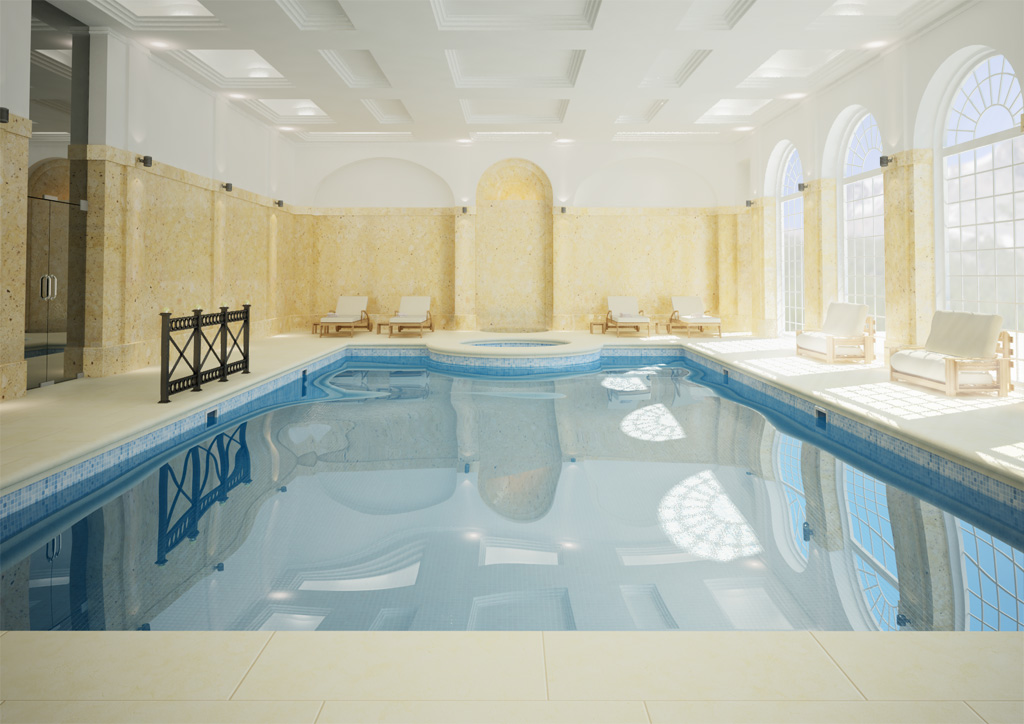

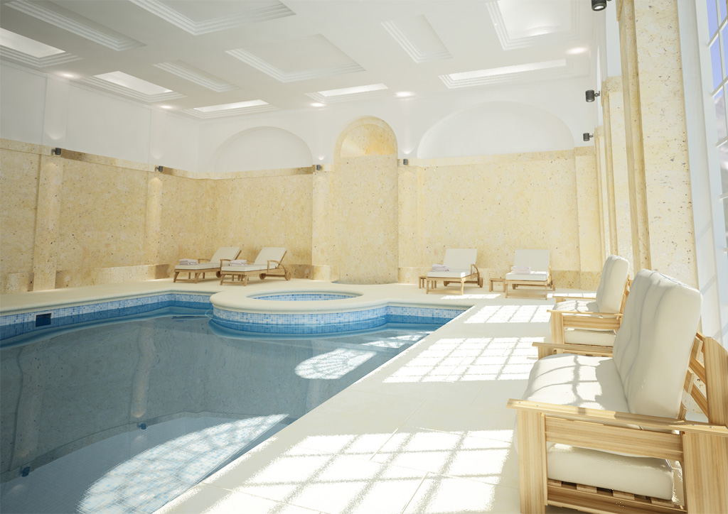

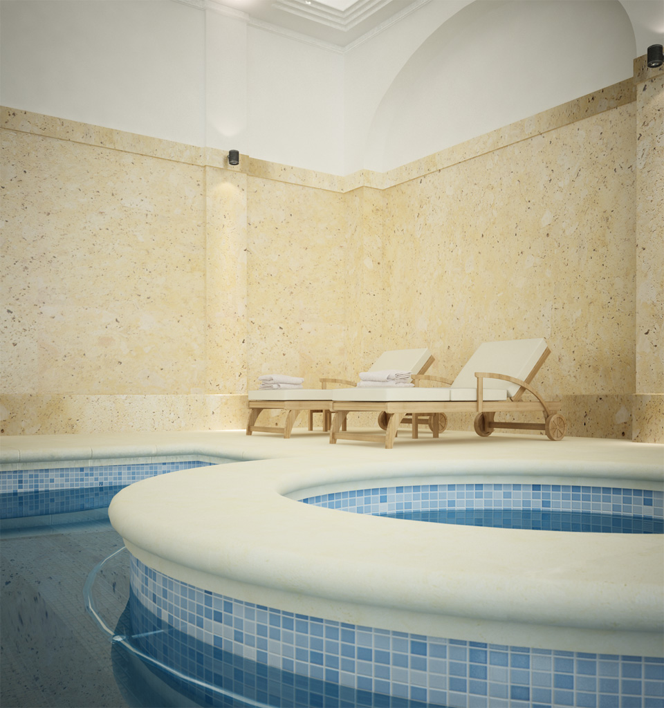

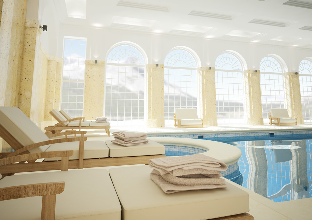

    Bueno pues este ya es mi cuarto trabajo publicado en el foro (y mi 4o trabajo terminado en realidad), como siempre digo espero que haya mejorado respecto al anterior.
    Es una piscina de un balneario imaginario en medio de las montañas.
    Esta iluminado con solo un Vray Sun, más aparte todas las luces de decoración.
    Como soy un aprendiz aún, en cada proyecto intento practicar con algo nuevo que aún no controle, en este caso han sido las luces fotométricas.
    Espero que os guste y espero vuestras críticas que tanto me han ayudado a mejorar y a seguir desarrollándome. Un saludo.
    Software usado: AutoCAD, 3ds Max 2008 y Adobe Photoshop.

    La primera impresión es estupenda. Transmite una sensación de paz y de tranquilidad estupenda. Dan ganas de ir. Enhorabuena por el trabajo.
    La segunda es que le falta algo de relieve (al gresite, por ejemplo), y quizá la piedra del zócalo no quede del todo realista. El agua personalmente me da algo de miedo, parece suficientemente viscosa como para ser un ente extraterrestre que me va a comer o me va a convertir en su esbirro maligno.
    Todo esto son detalles importantes sólo si buscas fotorrealismo, y si te fías de mis apreciaciones de 3dista no-fotorrealista.

    Buenos detalles. Te recomendaría que ubicaras algunas luces extras que te permitanmarcar mejor los detalles de los arcos, y no queten tan planos, igual podrías elevar un poco el nivel de agua y darle algo de ruido para darle más realce.

    Gracias por los comentarios, son bienvenidos. El tema del agua, a mí no me parece viscosa, quizá solo en parte, si que tienes razón en donde hace un reflejo raro arriba a la izquierda en la 4 imagen, si le añado más, un noise, por ejemplo, (ahora el agua es una simple caja con un Bump) igual parece más real, pero no daría la sensación de tranquilidad que pretendo transmitir, es agua en calma, hace horas que nadie estuvo en la sala.
    Otra cosa? Qué os parece el fondo, lo que se ve a través de las ventanas? Os parece creíble? O en la realidad se vería más quemado? Un saludo.

    Enhorabuena por tu trabajo. Yo aún estoy muy lejos de conseguir algo parecido, pero desde mi ignorancia me atrevo a decirte que en general veo exceso de luz, claro que con todas esas luces encendidas más la del sol, tal vez ése seria el resultado final.
    De lo que estoy seguro, es de que cualquier ebanista crearía los reposabrazos curvos de las chaise-longues con las vetas lo más longitudinales posibles a sus ejes principales. Esto es por cuestión de resisténcia. Un saludo.

    Muy buen trabajo, lo veo y se me vienen a la mente automáticamente las antiguas termas romanas, tiene explícitamente algo que ver esto que digo a la hora de realizar tu diseño?
    En cuanto a las cosas que se podrían tocar (de caradura lo digo) yo le daría un poco de movilidad al agua, algún leve Bump estimo que le dará una cuota de realismo más. También trataría de buscar un contraste mayor entre la pared y el techo, se ve todo muy plano. Saludos.

    La verdad es que me inspire en una imagen que vi de una piscina con parecido diseño, y yo creo que sí que tiene algo que ver con el estilo que guardan las termas.
    De momento lo doy por terminado este trabajo, para mí próximo trabajo intentaré contrastar más las zonas que me decís. Un saludo a todos.

    Para mí gusto el agua tiene muchos reflejos, y no se ve el fondo de la piscina, te lo digo porque he visitado algún que otro balneario le pondría algo de fondo a la piscina el reflejo de las ventanas me mola mazo, y las hamacas y las toallas, el recinto, todo muy chulo, me mola mogollón.

    Para hacer el reflejo de la piscina me base en una fotografía de una piscina interior y tampoco se veía el fondo, cosa que no me gustó, pero en está el problema es que el fondo es azul y no se aprecia bien, pero sí que se ve el fondo si te fijas, además esta piscina la hice con caída, entonces en la zona de las escaleras si que se ve mejor el fondo, pero en la imagen global no se aprecia mucho.
    Me alegro mucho que te guste, un saludo.
