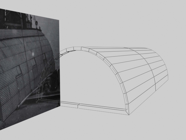

    Pero me da un problema en la parte de adelante.
    Y bueno ahora dejo la wip de mi model y ya veréis el problema (del cilindro).
Nombre: problema 11.jpg
Visitas: 283
Tamaño: 108.2 KB

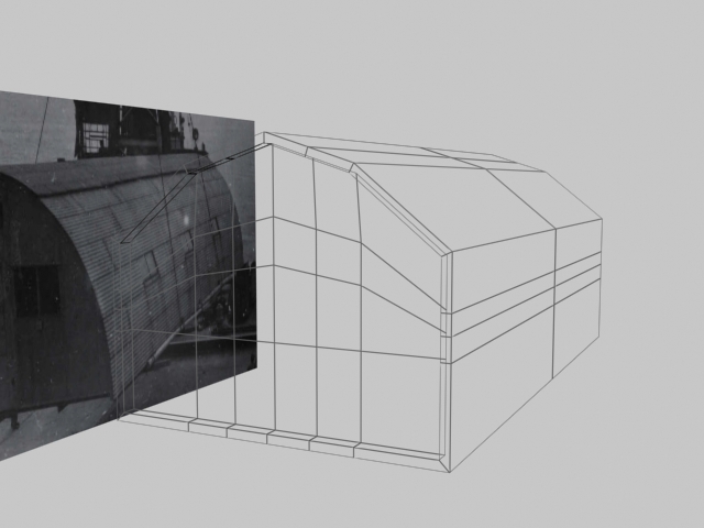

    También lo intente modelar con una (caja) pero no da tan buen resultado:
Nombre: problema 1.jpg
Visitas: 266
Tamaño: 109.1 KB

    No entiendo muy bien cuál es el problema que dices, ¿podrías especificar más?

    Pues, el problema que en la parte delantera tengo que modelar las puertas y ventanas, y no tengo polys en esa parte, en cambio en las partes laterales tengo.
    Entiendes ahora mi problema?

    Goku, porque no modelas la parte delantera por separado? Si lo quieres hacer todo a partir de la misma geometría (no le veo la ventaja, pero quizá así lo requiere el projecto) puedes, simplemente, seleccionar las Edges abiertas y hacerles una extrusión hacia el centro.

    Ya si lo pensé de hacer la parte lateral las ventanas, pero y después, para hacer la parte delantera, me quedaría una malla no regular, mal puestos los polys no alineados y no juntos.
    Como poner los polys que me faltan en la parte delantera?
    O alguna ayuda, la idea es que en la barraca se pueda entrar.

    Vaya, yo intentaría por hacer unas booleanas en las puertas y en las ventanas y usar el modificador Shell para completar las normales interiores de tu modelo, igual hacerlo con cuidado para que el mod, Shell no te desordene la figura interior. El resto es cosa de visualizar bien el modelo y tratar de simplificarte la vida. Saludos.
