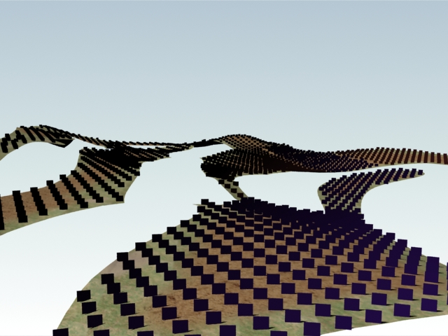

    Bueno conseguí hacerlo, ya me encaran todos los objetos, al final no use Forest pak sino planos con look at que se configura mejor en ciertos movimientos de cámara.
Nombre: final.jpg
Visitas: 658
Tamaño: 171.9 KB
