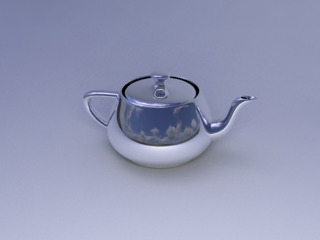

    Reflejo luz en Vray
    Hola, tengo un pequeño problema: Resulta que marco la opción invisible para una Vray Light plana normalita, de las de toda la vida, y sistemáticamente pasa de mí. Haga lo que haga la luz aparece en el render. La verdad es que no tengo ni idea de a que puede deberse, pero me viene pasando desde que me compré el ordenador nuevo.
    Datos técnicos:
    Windows XP prof 32bits.
    3ds Max 2008.
    V-ray adv 1.5 rc5.
    Para mí que tiene que ser algo de la versión del Vray, pero a ver si alguno me lo puede confirmar, adjunto un ejemplo del problema.

    Venga, IkerClon, una vez más, pero porque sóis vosotros. Desactivad las casillas affect reflections y affect Specular de la luz Vray en cuestión. Lo que te ocurre es que la luz no aparece en el render, pero sí reflejada en los objetos.

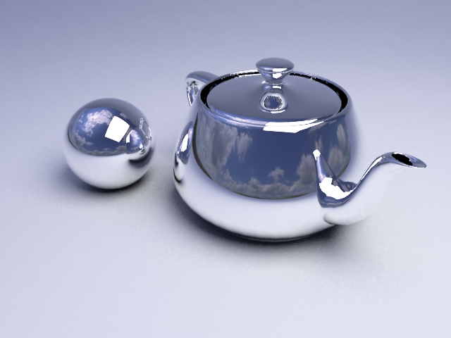

    Reflejo luz en Vray
    Muchas gracias IkerClon de mayor quiero ser como tú. Aún a riesgo de lo que pueda pasar adjunto otra teterita con el problema solucionado, que mona ella. (estoy rumiando en montar alguna actividad que gire entorno a la tetera ahora cuando tenga tiempo).
