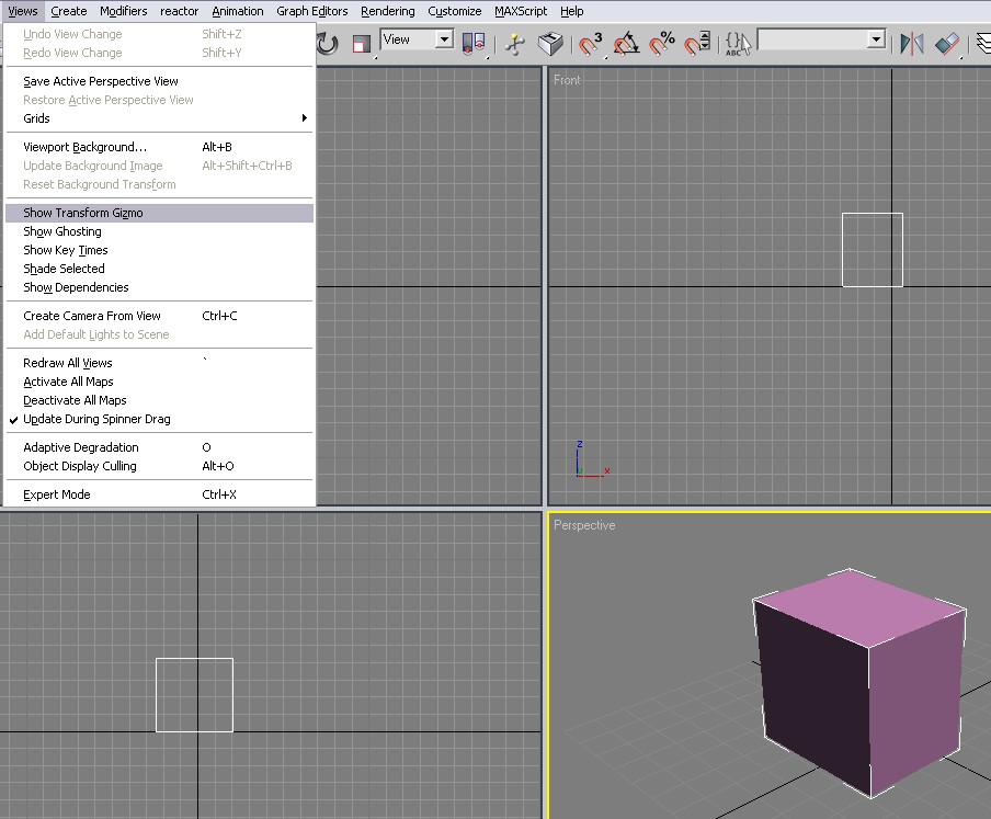

    Hola. Mi iconillo de pivote con su x y z no se me ve al seleccionar un objeto. Que he pulsado mal.

    Pulsa la tecla x.
    (¿es 3ds Max, ¿no?

    X hace que se pueda modificar el pivote o no, pero no lo oculta o lo visualiza. Y si es en 3ds, un saludo.

    Ve al menú views y pulsa show transform gizmo.
Nombre: gizmo-menu.jpg

    Vaya, muchas gracias, mira que le di vueltas a todas las teclas que pulse ayer.
