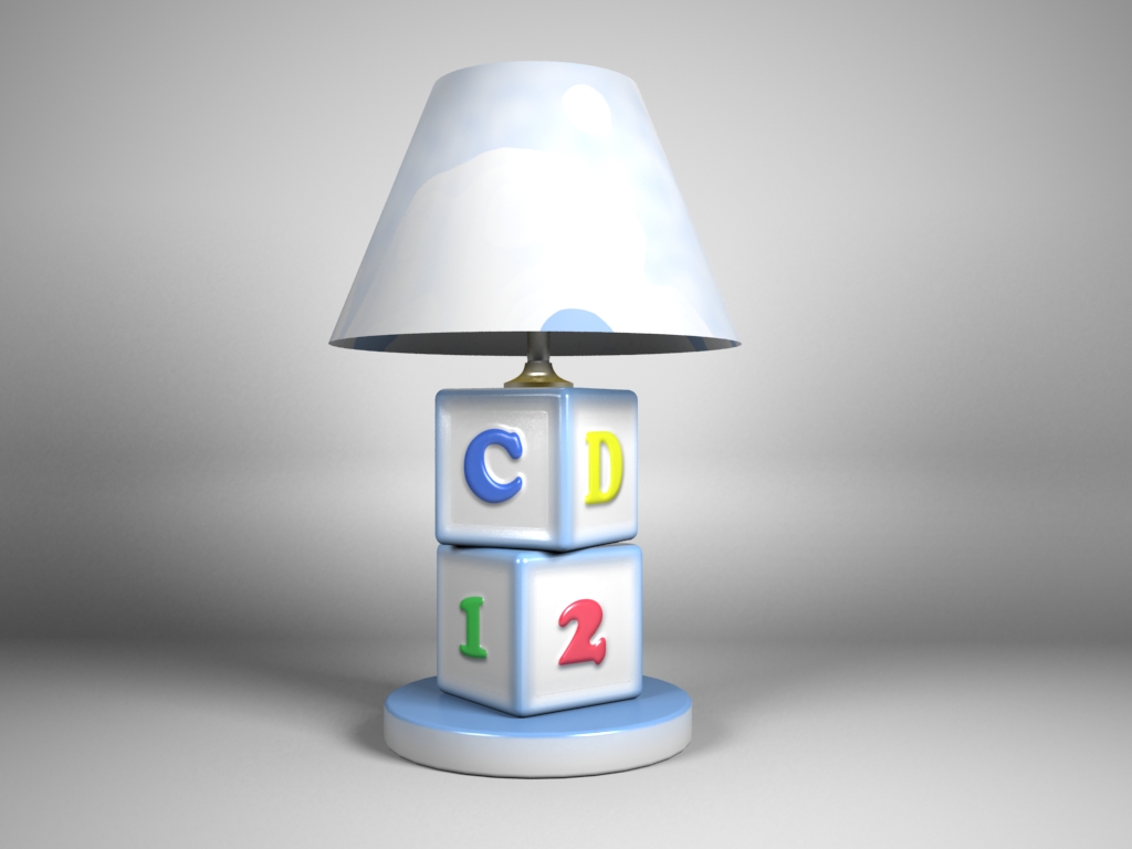

    Normalmente, lo que se hace no es tener un fondo de entorno, lo que se hace es crear un estudio, como una habitación con un redondeo en las esquinas generoso, esto hace que en la línea de horizonte parezca el degradado o incluso que desaparezca del todo.
    Creo que es lo más acertado para lo que buscas, si pones un mapa de entorno, éste se quedará en el fondo parado, la ótra opción es buscar (o hacer) un mapa esférico y colocarlo en una esfera con las normales invertidas que contenga la escena y así simular un espacio con los colores que tú quieras, pero considero que la opción del estudio será más cómoda, de todas formas, te dejo un ejemplo del tipo de fondo que te digo.
    Es lo más parecido al video de ejemplo, además es muy cómodo para hacer renders de objetos, el resto ya es cosa de jugar con las proporciones y la iluminación.
    Espero que te sirva de ayuda.

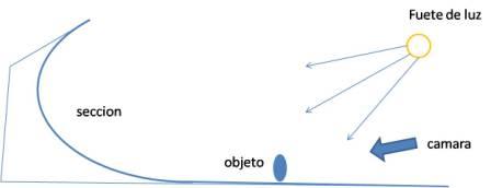

    Mas o menos en sección sería algo parecido a esto, lo que dice Anatole. Saludos.
