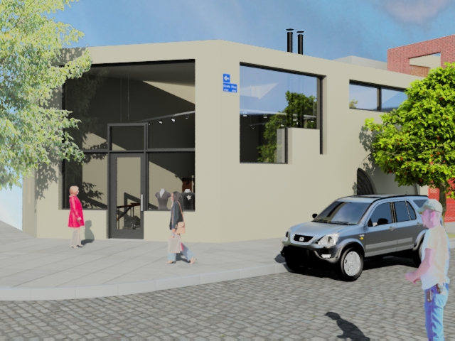

    Amigos, gracias a su aporte empecé mi primer trabajo intentando que sea lo más serio posible con el Vray. Este caso se trata de un local comercial con destino a alquiler o a renta según el país donde lean esto. Tengo que hacer 2 imágenes una exterior y la otra interior. Estoy teniendo algunos problemas más, allá si el resultado que estoy obteniendo es bueno o no. En la imagen exterior estoy colocando 2 árboles de Archmodels. Cuando renderizo con uno solo no tengo problemas, pero cuando coloco el segundo se corta el render con este cartel que no entiendo su significado. foros 3dpoder..
    Les comento el seteo que estoy utilizando apra ver si ese es el problema.
    Renderizo en 640x480 y lo salvo en un tif 8 bits a 300dpi.
    Uso una Direct Light multiplicador 1, Vrayshadows subdivisiones 32.
    Environment HDRI como fondo como environment de GI y como reflections.
    Antialias.
    Adaptive randomized Quasi Monte Carlo.
    Rqmc sampler.
    Amount 0.85.
    Noise threshold 0.5.
    Adaptive randomized Quasi Monte Carlo image sampler.
    Min subdivisiones 0.
    Max subdivisiones 2.
    Indirect illumination.
    Primary bounces Irradiance Map - Low hsph:30 - interp samples: 20.
    Secundary bounces Quasi-Monte Carlo subdivisiones:8 - Secondary bounces:3.
    Color mapping.
    Dark multiplier:4.
    En la imagen adjunta el árbol al lado de la camioneta es el Archmodels el otro es una fotografía.

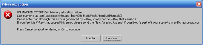

    Alguno me puede decir que es lo que estoy haciendo mal para que se me cuelgue y apague el 3ds Max con ese cartel que me sale al agregar el segundo árbol del Archmodels en lugar del de la fotografía?
    Les adjunto la imagen de lo que estoy haciendo.
    Lo mismo me pasa con la imagen del interior cuando le agrego una carpeta o alfombra con VrayFur. Mil gracias.

    Hola, por los problemas que tienes, deberías dejar de lado Vray por ahora, y intentar iluminar de manera más sencilla, ¿igual con una skylight del max?
    El error que tienes suele ser por falta de memoria Ram, exceso de petición de recursos de memoria por parte de Vray, exceso de polígonos en la escena, Fur, displacement, materiales altos en valores de subdivisiones, objetos corruptos o imcompatibles, creo que las subdivisiones de las sombras si las has tocado, están altas, si mal no recuerdo.
    Ahora vamos uno por uno.
    Si usas HDRI, ojo con donde, como y el color de la luz que uses en la direct. Iguala a la de la imagen HDRI.
    Si metes HDRI, solo en environtment, o cómo imagen en background, no en la reflexión, que los objetos reflejen como en la realidad, primero lo que tienen alrededor de la escena, y luego el fondo, no fuerces los reflejos añadiendo un HDRI, ya tomaran este del entorno.
    Esto no lo entiendo-> les comento el seteo que estoy utilizando apra ver si ese es el problema.
    Lo del dark multiplier:4 es una chapuza de cuando no conocíamos la corrección gamma del 3ds Max, mira por el foro sobre ello. Arreglaran esas sombras negras, en general las zonas de sombra.
    Mira haber la configuración de los materiales en la escena, y que sencillamente no este ese árbol corrupto. Suele pasar con los Archmodels mucho al pasarlos a la escena.
    Luego lo demás no veo nada más que son valores bajos de render todavía, ¿no?
    Cuando los subas mejorara, pero deberías poner más atención a los materiales, como los del coche, y meter las personas si puedes en una capa aparte, para lograr integrarlas a posteriori en el programa 2d que uses, nada más, suerte.

    Infograph3d: Antes que nada muchas gracias por tu respuesta. La forma de iluminar y el tema del entorno y los refeljos lo saque de un tutorial de iluminación con HDRI.
    Yo use en environment del 3ds Max un HDRI que lo copie al del Vray con override y también al relections /refractions del Vray.
    La luz Target Direct le puse un color medio amarillo muy claro para que sea más tipo sol. Eso no sé si está bien. Pero es bastante blanca.
    Yo hice una imagen bastante más grande en tamaño y no quedo tan mal, pero sin esos árboles de Archmodels sino con fotografías de árboles y no quedé conforme. Esa imagen tenía 4096x3072 era para un cartel un poco grande y el archivo lo salve como tif a 300dpi 8 bits para tratarlo en Adobe Photoshop.
    El dark multiplier lo puse en 4 porque no se me veía nada dentro del edificio. Estaba re oscuro y por más que es una imagen exterior y los vidrios tienen mucho reflejo quería que se vea adentro sino la imagen quedaba un poco pobre. Hay alguna manera de que se vea adentro sin tanto dark multiplier?
    No me quedó claro como me dijiste queponga las personas. Yo hice planes y le puse como Vray material las personas con mapa de opacidad. Vos me sugeris ponerlas en Adobe Photoshop? Y el tema sombras como lo resuelvo? Perdóname las preguntas es que soy nuevo y esto tiene un montón de cosas que voy aprendiendo.
    Con respecto al árbol lo probé en una escena simple con un plano cámara y luz con GI y anduve bien. En mi escena anda bien, pero si lo copio para tener 2 árboles, en realidad el segundo árbol solo quiero un par de ramas y ojoas para armar el entorno de la escena, pero solo copiarlo y darle render se me frena todo y aparece ese cartel.
    Estoy trabajando con AMD Dual Core 2 Gb de Ram disco de 300 Gb puedo estar iguamente escaso de memoria? Gracias por ahberme contestado y espero que me sigan ayudando a aprender de su experiencia.

    Palanka hola de nuevo, léete lo del gamma para 3ds Max, no tengo el PC con el que trabajo delante para poder explicarte. Así mejoraría en parte el contraste de tu render, el interior observa que el material del vidrio sea Vray, y tenga la casilla de affect shadows activa, o bien que ese objeto, si lo es, no arroje sombras, es una manera de hacer que la luz directa y la indirecta (GI) entren dentro de esa zona, si aun así, ves que no hace mucho. Mira que estés usando el modo multiplicador linear en Vray, o ayúdate de luces Vray planas a modo de paneles en las ventanas, mirando hacia en interior, o simplemente una omni con el efecto de atenuación lejana activo, para que no ilumine más, allá de los xpregunta de esa zona interna, con Vrayshadows por supuesto, activa también.
    Las personas, dejalas en tu render, y en Adobe Photoshop pega de nuevo encima estas en una capa aparte, igualando las del render original. O bien botón derecho sobre los planos de las personas, añadeles un id de objeto, el que desees, y en las propiedades de render añade un canal de render llamado objectid creo recordar, en el momento del render se calculara una imagen extra de este canal, serán las siluetas de los personajes para añadir como una capa aparte, pero creo que no te guardará el mapa de opacidad, mira si probando con affect alpha en el material Vray que andes usando y sacando el render a tif con alpha, espero no haber soltado una tontería. No puedes esperar que esos planos 2d queden bien a la luz en la escena, ahí que añadirlos bien.
    Antes de clonar ese árbol, pasa el primero a proxy, y el segundo duplicalo como instancia, no como copia. Mira sobre proxies en este foro si no sabes de que te hablo. Un saludo, suerte otra vez.

    Qué tal palanka? El error que te da por los árboles ya lo he visto antes, que versión del Vray estas utilizando? Si no es la versión completa o es alguna versión demo de esas que hay por ahí te tira ese error. Si este es el caso pues no hay mucho que hacer, salvo que consigues una versión completa.
    No mencionas que versión de 3ds Max estas usando, aunque supongo que, es el 2009 y el Vray service pack 2, que fue donde vi ese error. Saludos amigo, espero esto te sirva.
