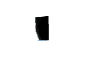

    Pues eso quiero aprender metal ray desde cero, no quiero que me den settings ya hechos ni nada por el estilo, o sea quiero hacer mis propios renders desde cero sin tener que ver algún tutorial y más que nada entender cada parámetro.
    Bueno pues pido prestado la escena de dumdum que uso en taller de Mental Ray 3.5.
    Pues por ahora ando haciendo unas pruebas y pus si tengo que admitirlo ando intentando copiar las luces, en una escena que dejo titir en ese mensajes.
    En esa escena uso Daylight y en sus parámetros le puso que usara de sunligth = Mental Ray Sun, supongo que, es para usar la luz de Mental Ray y de cielo el Mental Ray Sky también para usar el cielo de Mental Ray.
    Al menos esos fueron los cambios más notorios que vi, no sé si tenga más cambios la luz o en el setting de Mental Ray-_-.
    Bueno bueno pues yo intento los mismo y se me quema la imagen.
    Estoy leyendo esto para entender los para qué sirve cada opción, no sabía que también estaba en la ayuda de 3ds Max.
    Algunos consejos sobre cómo acomodar las luces, o por dónde empezar a para ir entendiendo esto de la iluminada.

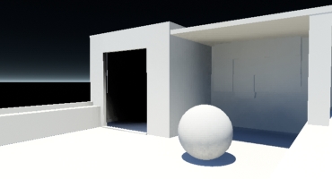

    O jugando un poco más encontré que eso de exposure control me controla eso. Osea que tan brillosa u oscura estará la imagen.
    Si alguien me puede explicar más lendo esto lo agradeceré.
    Alguien sabe algún libro o página donde expliquen que son y para qué sirven las opicones del Mental Ray?
    Esta ya se ve mejor. Gracias.
