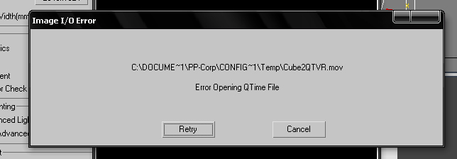

    Hola saludos a todos, resulta que por ahí encontré un tutorial para crear panoramas de 360 grados, pero resulta que al momento de exportar me sale un mensaje de error, no si a alguien le paso lo mismo en algún momento, ya que no sé si es problema de 3dsMax 8, QuickTime, o Vray la ayuda o sugerencias de lo que este haciendo mal se los agradecería.

    El otro día me dió el mismo problema, ni idea de lo que ocurre, pero da igual, simplemente, inténtalo dos veces seguidas, pero sin usar el botón retry, pude acabar el trabajo sin problemas.

    Gracias Stereoman, voy a intentarlo y luego te cuento, solo que no entiendo bien.
    A la ventana le doy cancel o presiono escape y renderizo de nuevo, si pudieras darle más hilo a esta duda te lo agradecería, éxitos.

    Yo hace poco tuve que hacer un panorama 360 grados y tuve problemas con el panorama Maker de 3ds Max. En mi caso la solución pasó por usar una cámara Vray Dome y ponerle un ángulo de 360. Después el resultado, que es una imagen tipo FishEye, lo convertía a un mapa lineal tipo cilíndrico mediante el HDRShop (gracias a dada por sus sabios consejos). No puedes ajustar esta cámara como ajustas una cámara Vray normal, así que, yo tuve que corregir la iluminación general para hacerlo, pero el resultado al final fue satisfactorio.
    Si necesitarás información más concreta, dilo y trataré de explicarlo mejor.

    Hola, José Humberto, lo que me ocurría a mí, es que, después de haber puesto nombre al archivo y renderizar el panorama, me daba un error, volví a rebautizar el archivo y volví a renderizar, y esta vez, todo iba bien.
    Todo este ciclo tuve que repetir en varias ocasiones y siempre funciono al segundo intento.

    El exportador de panoramas del 3ds Max funciona en sincronía con el QuickTime viewer. Comprobad que tenéis instalado el QuickTime, porque el error que os da no es del 3ds Max es de que no puede abrir el visor para mostrar el resultado, fijaos que la extensión del archivo es.mov.

    Gracias Anatole, en mi caso creo que ese era el problema fundamental. En cualquier caso, con la vraydomcam sale estupendamente, aunque hay que ajustar la iluminación.
