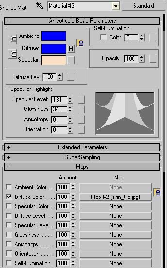

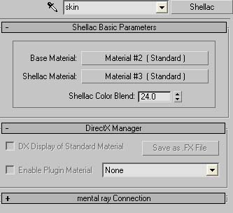

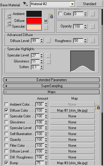

    Bueno no soy un experto, pero creo que puedes hacer una fácilmente, con un material Shellac, te adjunto imágenes para que tengas más o menos una idea. Saludos.

    Después de muchos intentos, únicamente he conseguido un personaje blanco (estoy usando Biped). ¿Qué puedo hacer?

    Dejando las bromas, que parece que están de moda, mi consejo es que empieces a usar Substance Painter para texturizar, por el mundo hay varios materiales de piel humana para descargar o si te animas aprender a usar Substance Designer para hacertelas a medida.
