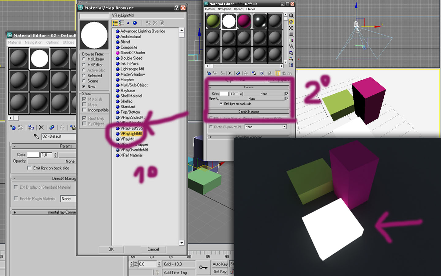

    Hola, espero que mi ayuda te sirva. Debes usar Vraylight MTL, en la imagen que subo puedes ver la explicación. Saludos.

    Muchas gracias esta perfecto. Solo un único problema, la luz no se refleja en las otras cajas, no sé si tengo que ponerle algún parámetro a las otras cajas. Gracias.

    Vale ya sé porque es, es porque no tenía activada la Indirect Ilumination ehe, esto ya lo sabía, pero después de tanto tiempo sin usar max pues, e perdido bastante. Gracias.
