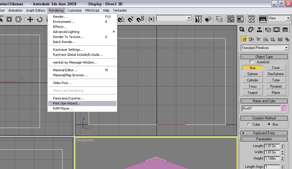

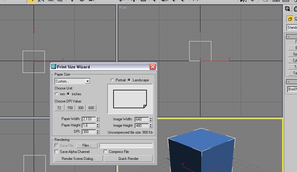

    Hola foreros, con lo siguiente estoy duplicando un mensaje, pero tampoco quería que se pierda esta información por ahí.
    Leo con frecuencia repetidísimas preguntas acerca de cómo hacer renders de gran tamaño en 3dsmax, y siempre la respuesta son cálculos sobre píxeles y demás matemáticas, pues bien, yo hace tiempo descubrí esta ventana en el 3ds Max, la verdad no se desde que versión la trae, pero bueno, en el mío esta. Espero que sea de ayuda.
    Abrazo.

    Hola tengo max6 en español, y la ventana, la encontré, iene como asistente de tamaño de impresión, aunque nunca lo use).
