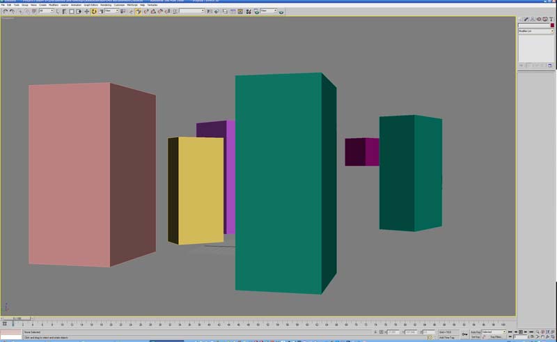

    La vista perspectiva de 3ds Max es isométrica, o sea con 3 puntos de fuga. La caballera son dos puntos de fuga. Rota la vista perspectiva hasta que todas las líneas verticales de los objetos sean verticales. En ese momento tienes perspectiva caballera. Lo que no sé es cómo se bloquea la cámara perspectiva para que ya no se mueva, pero no creo que sea muy complicado eso.
    Edito: si tienes un cacharro de 3dconnexion puedes bloquear todos los ejes excepto el eje y moverte por la perspectiva caballera. Con max tendrás que usar la herramienta de rotación del visor con cuidado que usar siempre el mismo eje. Saludos.

    Perspectiva caballera
    Acabo de decir como =lo siento, me adelante=.
