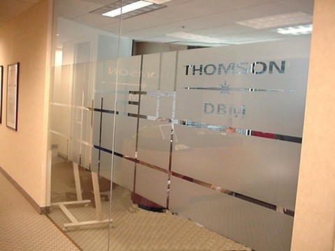

    Hola amigos. Quisiera pedirles su ayuda para saber cómo llegar a hacer un material Vray en 3ds Max de cristal esmerilado con algún tipo de diseño especifico tal y como lo muestra la imagen.
    Cualquier ayuda les agradecería muchísimo. Saludos.

    Mapa en Glossy, en refracción de un Vraymat. Negro: transparente. Blanco: esmerilado.

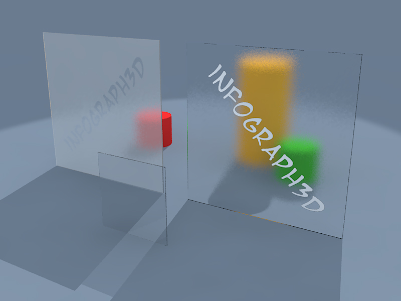

    Hola, yo creo que es un poco más sencillo. No veo que hace falta meter un bitmap en glossines. Usándolo solo en refracción queda bonito.
    El primer vidrio, podría llevar este mapa en Glossines, para más limpieza y control del logotipo, pero en refracción al 25%, ya hace su labor, donde es más opaco, tiene más difusión si metemos un valor de 0,8 en Glossines.
    Para hacerlo opaco de color blanco, tinto un poco el Diffuse del color que quiero, sin mapa. Ojo, sin opacidad por mínima que sea, no obtenemos nada del canal Diffuse. Y sin opacidad, el Glossines, hace que el vidrio no actue físicamente correcto a la luz, aparte de que necesites que haga sombras o no, por alguna razón mis vidrios no filtraban bien las sombras como me hubiese gustado. Si necesitas más información, subo los settings de los vraymtls. Un saludo.

    Así decía yo, en Glossines un mapa y listo. Por cierto, muy bien explicado Infograph.
