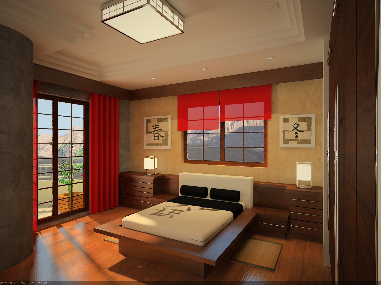

    Hola a todos, aquí dejo una imagen de una habitación estilo japonés. Tabajo con Archicad, 3dsMax 9, Vray 1,5 y Adobe Photoshop CS2, espero vuestros consejos para poder mejorar.
    Gracías.

    Buenas. Yo veo algunas cosas mejorables. Las texturas de la pared están un poco estiradas y la textura de la cama y la madera de la cama parece que tiene poca resolución. El material de las almohadas y parte de la cama es casi negro o totalmente negro, no hay una zona más iluminada que otra. El nivel de Bump de la textura del suelo a mi modo de ver está un poco alto. Las cortinas parecen un poco rígidas. La imagen de fondo no termina de encajar quizá por su poca resolución.
    La iluminación te ha quedado muy bien.
    Espero que te sirva.

    Gracias mgue, me pongo en ello y claro que me sirve.

    Hola sodomixer. Los conocimientos que tengo (que tampoco es mucho nivel todavía) los he adquirido con el mensaje del maestro Dideje: iluminación de un interior con Vray, con el resumen de andora (muy bueno), con el mensaje del también maestro ikerclone : taller de iluminación de interiores Vray i, y tantos más. Los puedes encontrar en ese foro: iluminación y textura, o algo así. Pones en la búsqueda: interior, Vray, y saldrán las páginas que te guiaran en tu iniciación. Hay que leer mucho, pero vale la pena.
    Estarfuera unos días, con el trabajo a medias. Presentaré los cambios la semana que viene.
    Hasta luego y, a criticar.
