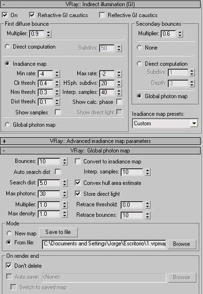

    Tanto en mí cálculo de los fotones, como en de irradiance, mi procedimiento es el siguiente:
    Pongo todo en Photons y con esa config que adjunto le doy y me sale el mapa de fotones de arriba, lo guardo y cambio los rebotes fist difusse a irradiance como la config que veis y lanzo el render.
    Son mis settings bajos? Como podría subirlos? No se ha ver si alguien me ayuda un poco por que estoy un poco atascado y todos los cambios van a peor y ya no sé muy bien que parámetros dan la calidad, una ayuda de los chicos de neosmedia o de quien sea. Gracias.

    Hola a todos, a ver Jormo, si no recuerdo mal, puede que para los artefactos te falte comprobar una opción que se encuentra en Vray: advanced Irradiance Map parameters. Ahí tienes que comprobar chek sample visivility si no recuerdo mal es para arreglar artefactos, aunque el fallo pudiera venir de un pequeño error en la configuración, suerte.

    Buen intento, gracias. Pero no, esa opción es de las que primero activo en los finales(para que no me pase lo que me pasa) debe ser un error en los valores de config o algo que no entiendo todavía y que creo que lo hago bien y no es así. Os dejo otra imagen nueva que mantiene los artefactos, menos, pero los tiene (fijaros en elsillón que cosas más raras hace) y además las sombras son pobres y todo sigue flotando.
    Por favor un poco de ayuda.

    Jormo el problema es el mapa de fotones que es muy pobre.500 subdivisiones por luz son pocas. Os estáis acostumbrando a que el mapa de fotones os tarde apenas unos minutos cuando es necesario que esté bien suavizado para que después todo vaya bien. En un ordenador normal, una escena normal, un buen cálculo de fotones puede tardar unos 20-30 minutos. Sube las subdivisiones de las luces a 2000-2500 para el render final y sobre todo haz antes las pruebas con cada luz, al menos una con la luz Vray y otra con la luz directa porque, aunque tengas puesto 5000 subdivisiones en ésta, es la que te está creando las manchas esas naranjas sobre el sofá y más sitios. Y yo te recomendaría poner el Color Mapping en exponencial ya que la luz que te da en la mesa de madera provoca un color bleding difícil de eliminar con el Hsv sin calentarse demasiado la cabeza. Y bueno, puedes probar a no usar las luces con skylight portal que te limita a controlarlas por igual. La de la ventana no tiene que tener la misma intensidad que la de atrás de la cámara. Siempre hay que pensar que nos conviene más y hacerlo, en esta escena usa vraylights normales y controla sus subdivisiones. Si quieres calidad no estores las luces. Y poco más, a ver cómo avanzas.
