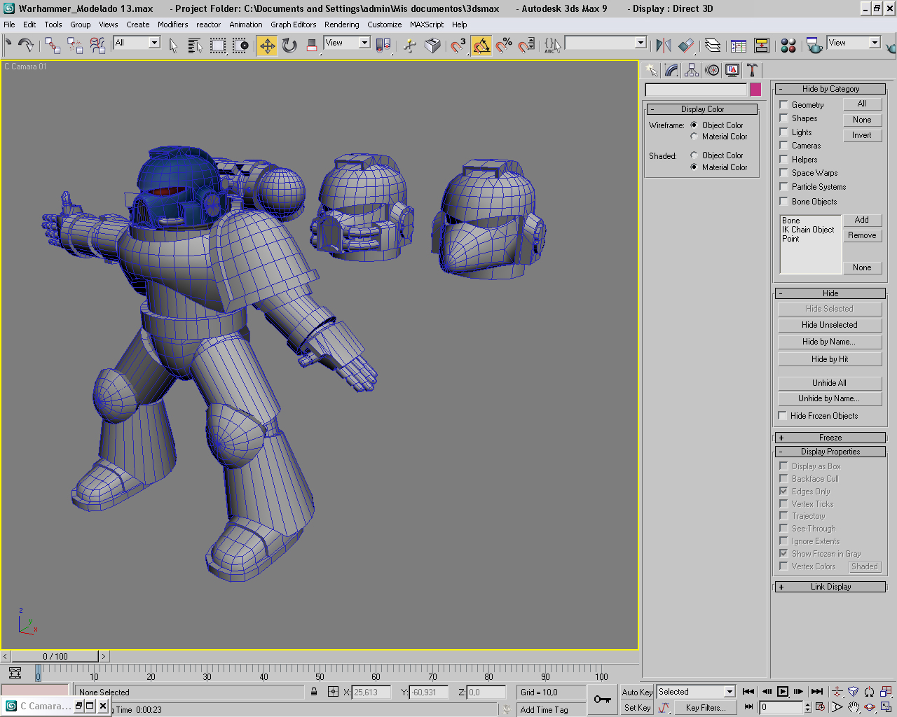

    Os mola Warhammer 40k? Representar una de esas batallas epicas del futuro? Hacer una imagen con muchos personajes y no el típico modelo más solo que la una? Habéis imaginado poder pintar miniaturas con Control + z y zoom?
    Sí, sí.
    Lo voy a intentar, hacerme un ejército del Warhammer Fantasy 40k. Ultramarines.
    Un ambicioso reto que ya me está planteando muchas dudas y dificultades.
    Vamos por partes:

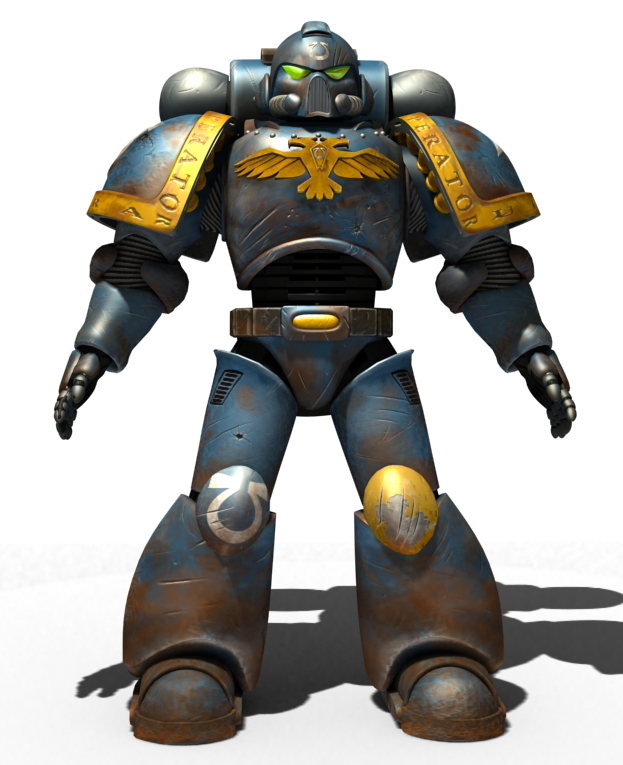

    -Modelado. Directamente en 3dsmax con polígonos. La técnica me va bien, el problema es que, si voy a hacer muchos tendrán que estar en diferentes posturas. Qué hago? Huesos y tal que no los controlo demasiado o hago como las figuras mismas y fijo unas posturas intercambiables (de piernas, brazos, etc).
    Esta no me parece mala idea, en especial para las manos que no necesito mucha movilidad. Con un par de posturas vale. Como lo veis?

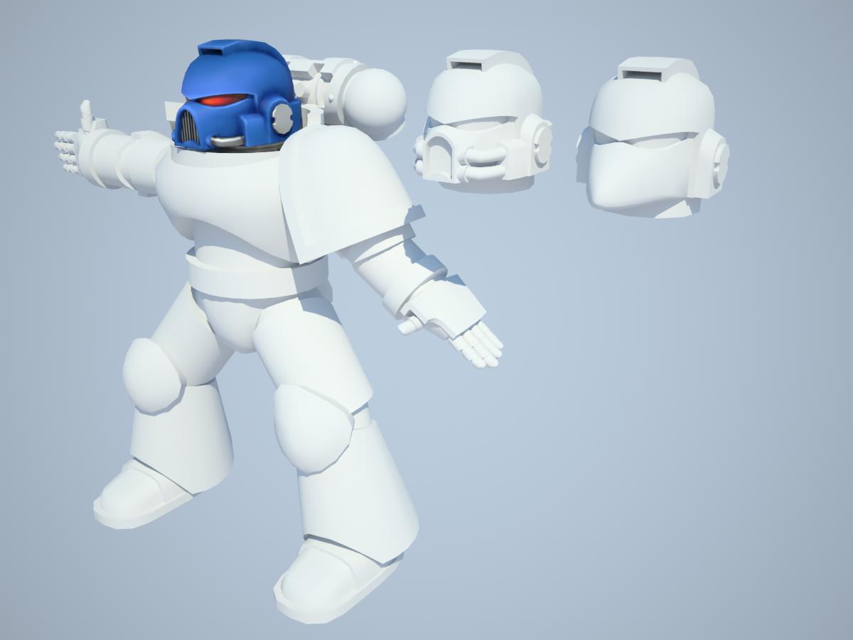

    Qué os parece la resolución poligonal? Ni media ni alta, para poner una tanda (unos 50) y no morir en el intento. Otra cosa. El cabezón texturizado es lo único que tiene biseles, merece la pena ponerlos?

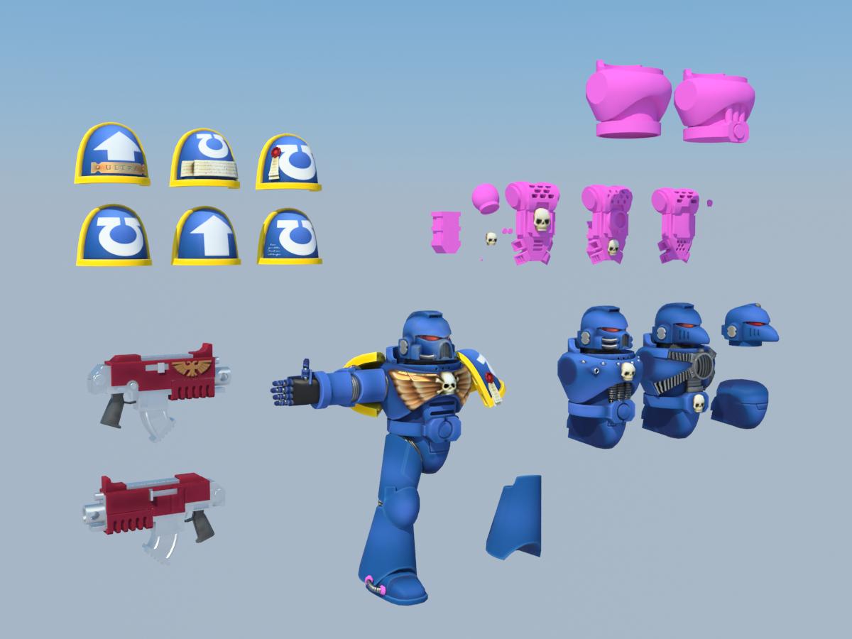

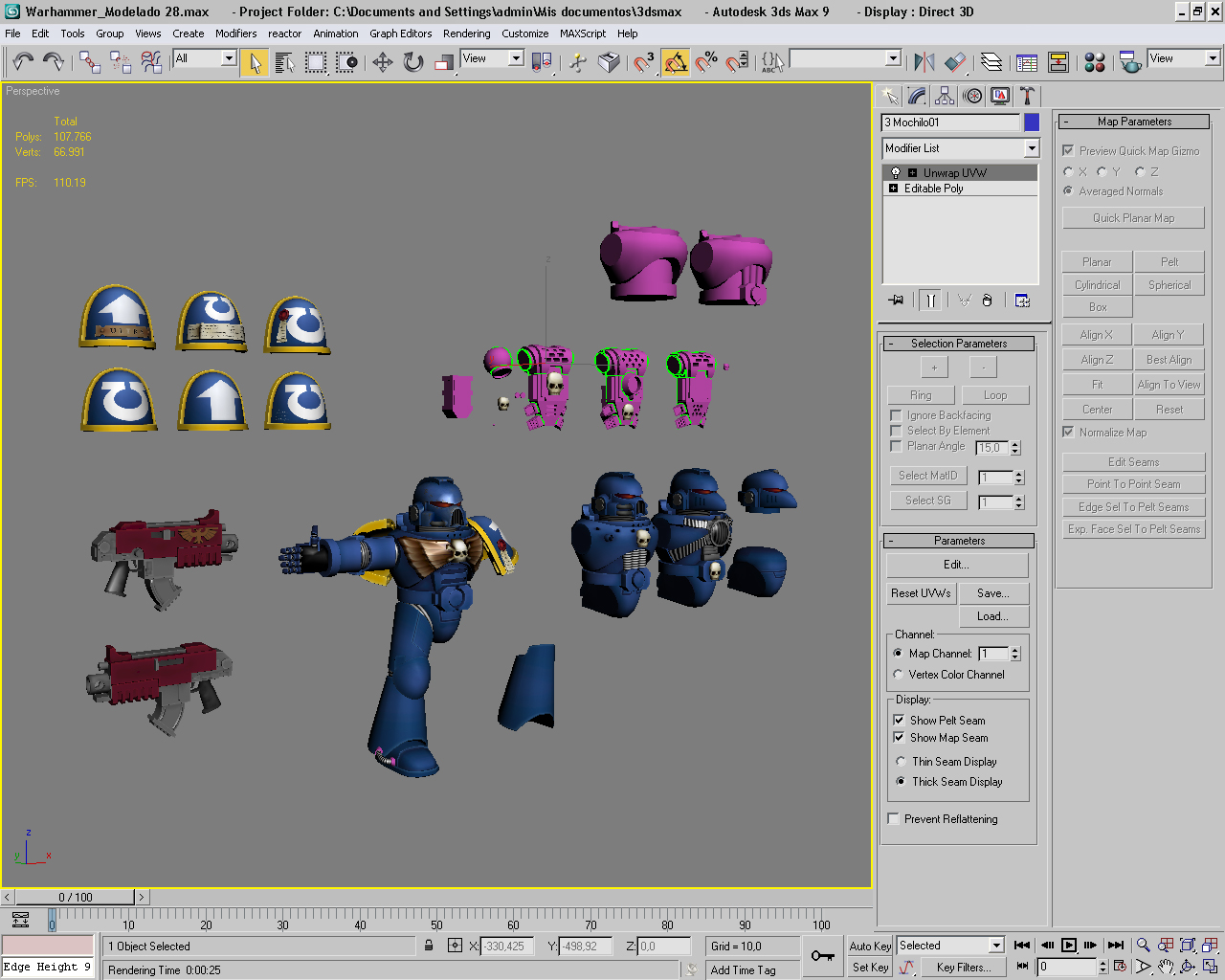

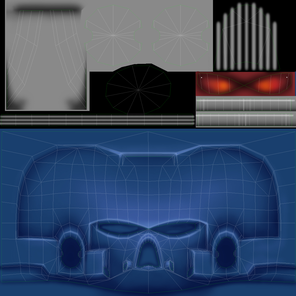

    -Mapeado y texturizado. Vaya, el mapeado, que dolores de cabeza me da. Estoy con el Unwrap del 3dsmax y ya me lo controlo más o menos, también he ojeado el ZBrush, pero no me entero de la media a la mitad. Sugerencias.

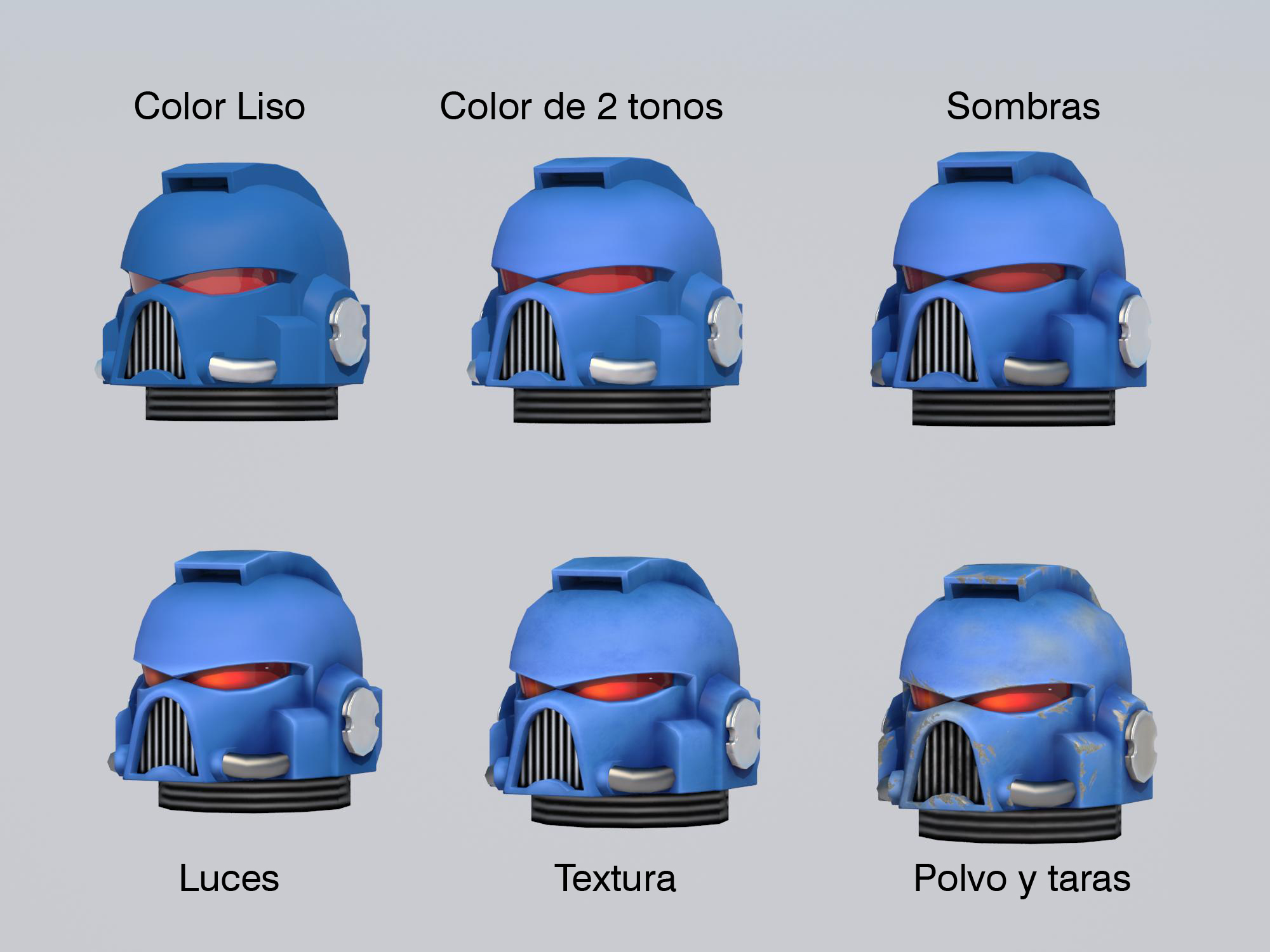

    En cuanto a las texturas en sí me preocupa una cuestión de base. ¿Qué acabado le pongo? En el ejemplo he pintado como una miniatura, pero, le doy un más realista? O cómo las ilustraciones que, acompañan al juego así todo oscuro? Que pensáis?
    Por último, me acecha el peor de los temores. Seré capaz de acabar este proyecto. Modelarme marines, vehículos, enemigos, entorno. Que trabajo. Ya podríais echar un cable aficcionados al w40k.

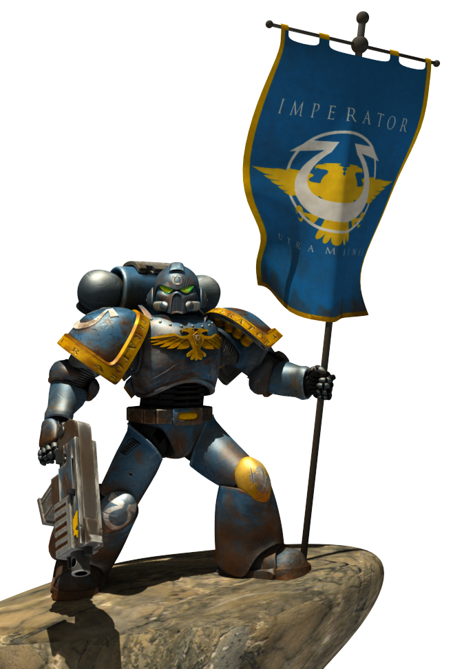

    Aquí tenéis como va la cosa. Objetivo actual trabajarse una escuadra completa de 9 ultramarines + sargento con bolters, granadas, estandarte, lanzallamas y demás equipo disponible, que os parece?

    Hola me agrada la idea de tu reto mira para que poner huesos a un modelo que continuamente cambia de piezas? Yo diría que solo mueves el pivot en cada una de articulaciones y muévelo como si fuera un muñeco de verdad y que textura le piensas dará más real o ilustración a mí me gustaría real se vería mucho más calidad. Saludos.

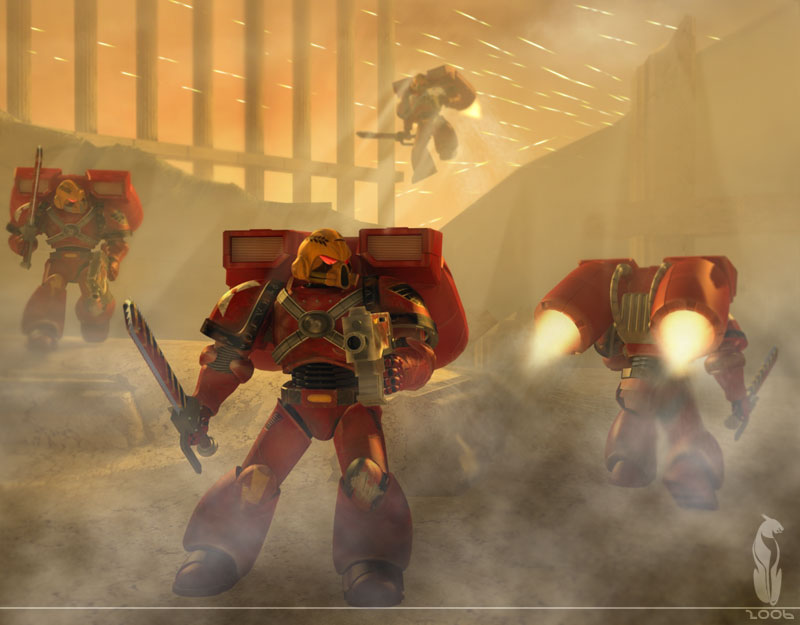

    Hola. Me parece muy buena idea. Intente llevar a acabo un proyecto parecido, para presentarlo como proyecto final del módulo que estudie. Bueno, te puedo mandar algunas imágenes de lo que hice, no todo lo que tenía pensado, pero fue hace muchos años, y empezaba a usar Softimage, casi como principiante en este mundillo, así que, me quede a medias por los plazos. El video al final, no quedo muy bien.
    Siempre he querido retomarlo para mejorarlo.
    Bueno, rescato ese proyecto y publico imágenes, a ver si te valen. Suerte.
    Respecto a lo de los huesos, yo te recomendaría que los hagas, ya que les darás más vidilla, y muchas partes son iguales, solo cambian ciertas cosas, pero no tantas, el grueso del trabajo, creo que debería llevar huesos, o en su defecto, usa los centros de rotación para crear poses, ya que no hay casi partes flexibles.
    Si puedo ayudarte en algo o responderte dudas, lo haré encantado. Saludos.

    Llevas una malla limpia y sencilla por ello, me gusta el marine. A ver cómo lo avanzas. Un saludo.

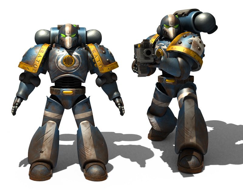

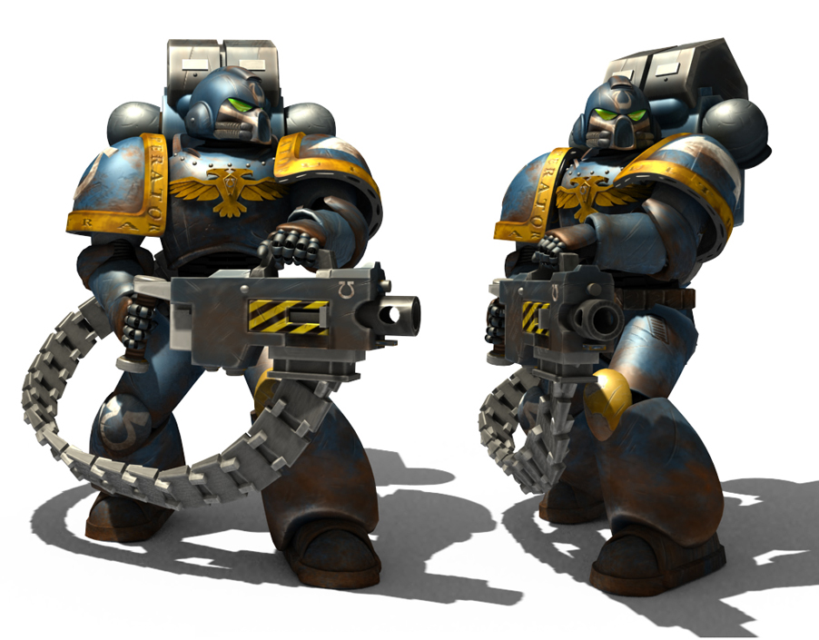

    Yo hace tiempo cuando empecé con esto del 3d, intenté hacer todos los modelos de marine que existían, pero acabé un poco harto, pero mereció la pena.
    En mi caso yo opte por lus huesos ya que había partes que eran flexibles.
    Te está quedando una malla muy buena, y el model es bastante fiel a las figuras, buen trabajo.

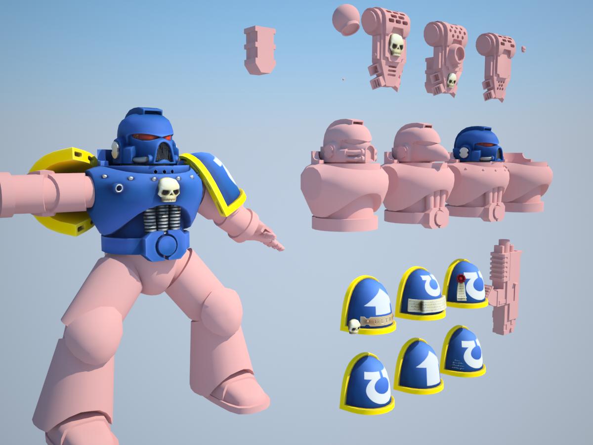

    Gracias a todos/as por los ánimos, sin ellos se hace más cuesta arriba el reto. Estoy intentando reproducir fielmente el modelo y los colores respecto a las figuras originales. De momento con este esquema de color me vale, pero luego pensaba añadirle un acabado más realista con arañazos y manchas y todo eso. (para el próximo mensaje a ver si hago una de ejemplo).
    La idea esta definida por tanto. Ser fiel al máximo con las figuras y los colores sumando un toque realista y apocalíptico más propio de las ilustraciones.
    He pensado lo de los huesos y creo que lo mejor es combinar estos con puntos de rotación. Huesos sólo en las extremidades, más que nada, para afectar a las articulaciones y el resto con puntos de rotación. Así creo que valdría.
    En cuanto a las manos voy a modelar dos o tres posturas fijas y a tirar.
