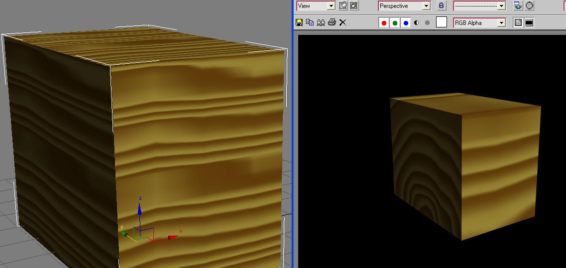

    Cuando le agrego 1 material al (*.obj), en el viewport se ve de 1 manera, y cuando lo renderizo se ve diferente, que puede será.

    Groso ya me apareció el cursor. Lo 2 es que cuando le agrego 1 material en el viewport se me ve de tal forma.
    Y cuando renderizo se ve diferente.

    Que raro, tiene algún uvw? A lo mejor esta desactivado en viewport o si subes la escena.

    Es debido a las coordenadas. Los mapas procedurales no se representan correctamente en los viewports a menos que los pongas un modo UVW, que es exactamente lo que el hace de forma interna cuando le dices que los muestre en el viewport.
    Si pones esa textura Wood en modo UVW y renderizas, deberías ver exactamente lo mismo.
    Hazte a la idea de que ver mapas procedurales en los viewports es solo una aproximación. Para que te hagas una idea, nada más.
