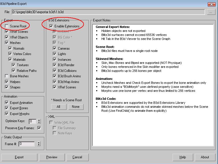

    Hola Damian. Sabes pueden pasar muchas cosas para que tú animación no funcione. Pero lo más seguro es que te pase igula que a mi algunas veces.
    La animación va bien en el 3ds Max, al exportarla incluso se ve en la vista previa.
    Pero al cargarla en el Blitz no se mueve.
    Para esto algunas veces me funciona desactivar la casilla:
    Scene root ó.
    Enable extensión.
    Prueva desactivando primero la primera luego la segunda y por último las dos a la ves.
    En una de esas se exportara la animación. Suerte.

    Gracias, lo he probado y era eso lo que me pasaba.
