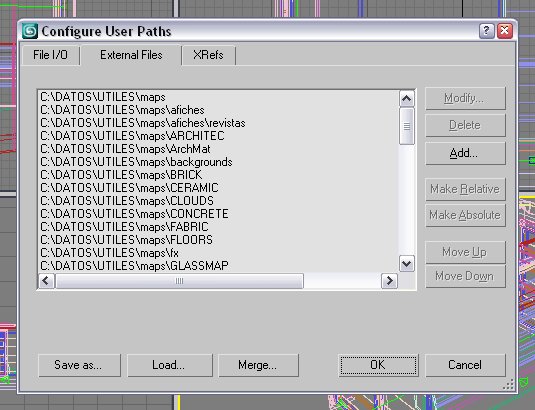

    Customize/configure user paths.
Nombre: rutas.jpg
Visitas: 159
Tamaño: 51.2 KB

    Lo mejor es usar el resource collector, en la pestaña tools (martillo) le das a more y buscas resource collector, es una herramienta que te guarda todas las texturas usadas en la escena en la carpeta que tú decidas. Así siempre tienes todo ordenadirto por muy desperdigadas que estén las texturas en un principio, y así solo tienes que, asingar una dirección para que busque las texturas. Un saludo.
