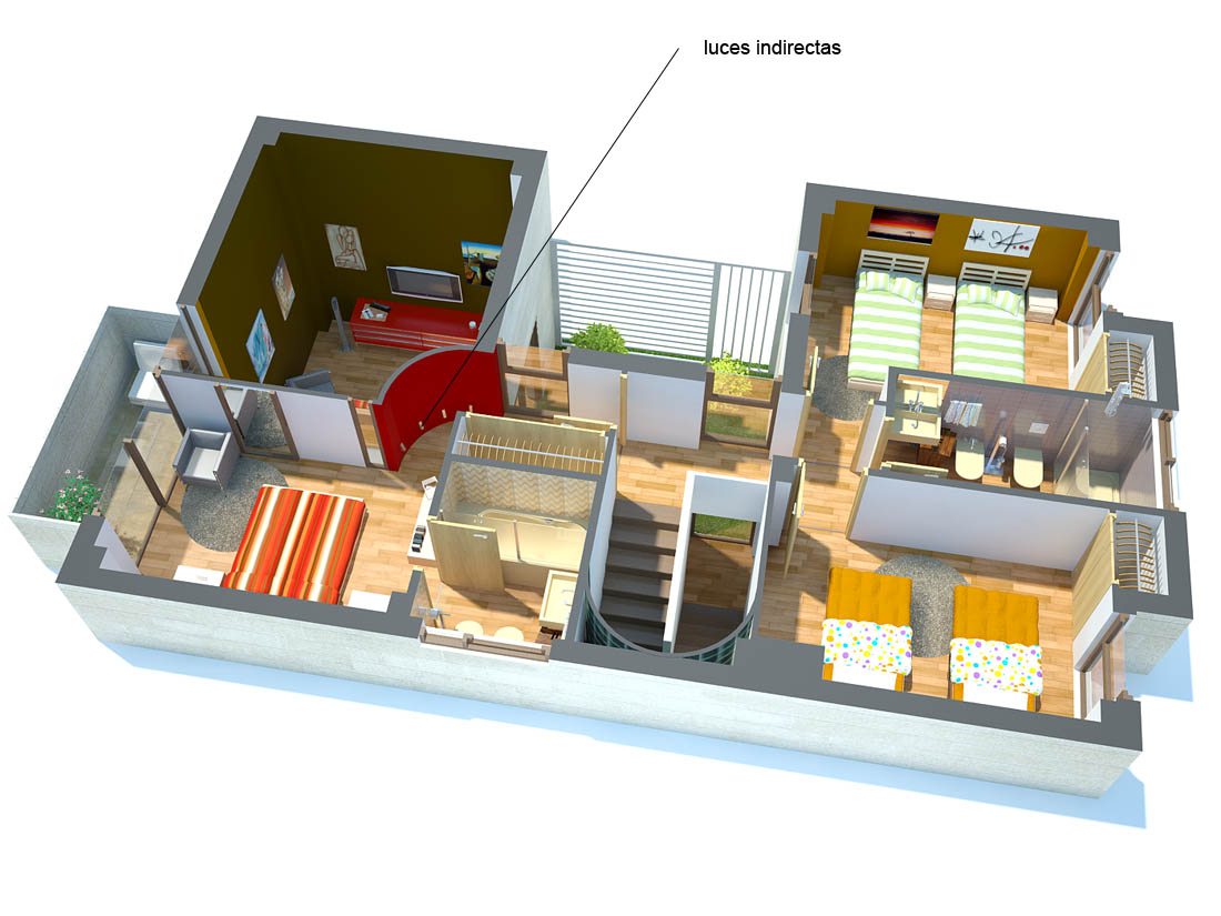

    Buenas. Un trabajo que está terminado, en el que he tenido un pequeño problema. Como veis en habitación principal he puesto unas luces indirectas apuntado al suelo, son Vray light y no proyectan luz ni por las buenas ni por las malas. He probado con todas las luces de max y nada, no soy capaza de hacer un cono de luz. Supongo que tiene mucho que ver con haber iluminado la escena mediante LightWave. ¿sabéis cómo resolverlo?

    Siento que no os gusten las colchas, pero es lo que menos me importa. El tema son las luces indirectas. Kaimanino. ¿Qué son las luces IES? He probado todas las que trae max y las de Vray y nada de nada. ¿alguno que ilumine con LightWave y le pasase lo mismo? Gracias por lo comentarios.

    Vayamos por partes, revisa como están puestas las luces, si están dentro de un objeto, que el material del cristal sea transparente, parece una obviedad, pero a veces se nos pasan esas cosas, mira la intensidad de las luces, que estén encendidas, prueba también a quitar el objeto en el que esta, para ver si es por el objeto o por la luz en si.
    No sé si usas la última versión de Vray y por extensión las IES de Vray, pero yo siempre uso las de 3ds Max, me parecen más fiables.

    Si pones luz solar, la intensidad que salga de una luz artificial, y más como esta que es ornamental, y todavía más si es inderecta, será sencillamente ridícula. Yo no uso Vray, pero creo que calibra el brillo de la imagen según uses o no Vray Sun.
    Haz un render sin luz diurna, a ver si las ves.
    A las colchas le bajaría la intensidad difusa.
