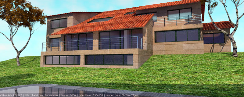

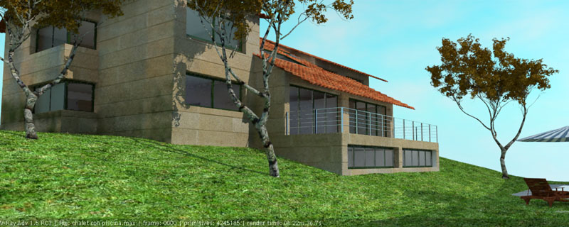

    Hola de nuevo a todos. Os dejo con un exterior que estoy haciendo con max 9y Vray. La verdad, es que me gustaría saber dónde encontrar un buen tutorial de cómo se trabajan las capas en Adobe Photoshop, puesto que me gustaría utiltzar esa técnica.
    Ahora es un simple render de lo más sencillo.
    Por favor hacer vuestras críticas, que siempre son muy constructivas. Un saludo.

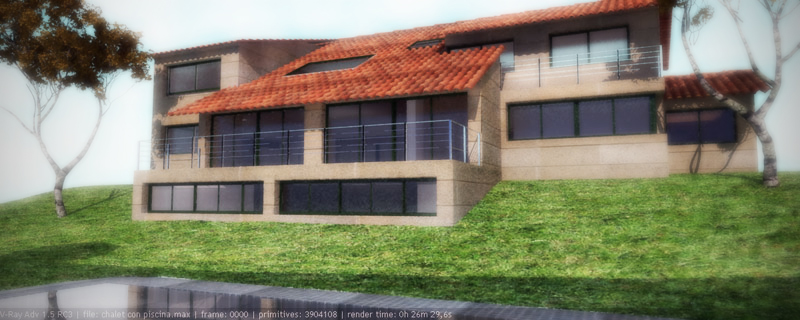

    Como estas Alonsenn? Hace tiempo que no conversamos amigo. Aquí te dejo un archivo psd con algunas capas para que veas como están aplicadas y dejo la muestra (*.jpg) para que la veas y compares con el archivo original que sale del 3dsMax.
    Espero te sirva de algo.

    Román Molina, cuánto tiempo amigo. Gracias, me ayuda a entender algo mejor el como trabajar con Adobe Photoshop. Solamente, y perdona mi ignorancia, no sé cómo enlazar unas capas con otras. O sea, si tiro varios render, de diferentes capas, al abrir CS, como agrego las capas que yo le indique. Sé que puedo crear una capa nueva, pero no sé cómo agregarle, pues, por ejemplo, la capa de shadows a la capa que tengo abierta.
    Es un procedimmiento laborioso, pero puedes mejorar mucho la imagen sin tener que cargar tanto el render y no tirar tanto de la RAM.
    De todas formas, me alegro de volver a verte por aquí. Aquí te dejo una página en la que trabajan con este método antes mencionado. composición 3ds Max 9 en versiones de Photoshop CS3: aecbytes ayudas y trucos .
    Bueno román Molina, espero que me comentes algo y luego te comento. Un saludo buen amigo y muchas gracias.

    Lo que tienes que hacer para agregar una capa encima del archivo original, es abrir ambos archivos y con la tecla mover (v en el teclado) arrastra la de sombras sobre el otro documento, generalmente te va a quedar descuadrada, con la misma tecla mover la colocas justo encima de la otra.
    Luego debes probar el modo de superposición de la capa, ya sea overlay o multiply o el que consideres apropiado para la capa que estés aplicando y ajustar la opacidad de la misma a fin de hacer más o menos nototrio el efecto.

    Os doy las gracias a ambos. Siempre estáis ahí y eso se agradece. Por fin he conseguido hacerlo, puesto que soy muy novato con CS.
    No sé si vosotros trabajáis con capas, os lo pregunto, por que realmente no sé en qué orden deben de ir. Creo que el orden es;difusión, especular, reflejo, sombra, ambiente, Occlusion, iluminación global, máscara y profundidad.
    Bueno en este caso es un render por pases, pero realmenta quisiera trabajar el render por capas. Si alguien conoce un poco este campo, por favor, si no es molestia, que nos cuente un poco de cómo es el tema en Vray.
    Estoy intentando hacer dos render de la misma imagen, pero con diferentes plantas, espero que luego, con Adobe Photoshop, poder componer de alguna manera.
    Lo hago así, porque son demasiados polígonos y me peta el programa. Realmente el render lo hace en media hora, pero cuando le meto más arbustos.
    Otra cosa que no sé si alguien conoce, es si se puede incrementar la memoria Ram de la tarjeta, me explico. Creo que se le puede decir al PC que cuando le falte memoria al gestionar el render que la coja del disco duro.
    Me pareció ver en un mensaje, no sé si fue de mou, que lo hacia, pero era con XP, en mi caso seria con vista, y creo que el cuento cambia un poco.
    Bueno amigos, muchas gracias por estar ahí y un beso enorme. Un saludo amigos.

    Disculpa zyx, por no comentarte nada. No me daba cuenta. Tienes razón, necesito unas texturas mejores, parecen de dibujo, ¿no?
    Bueno compañero un saludo y gracias.
