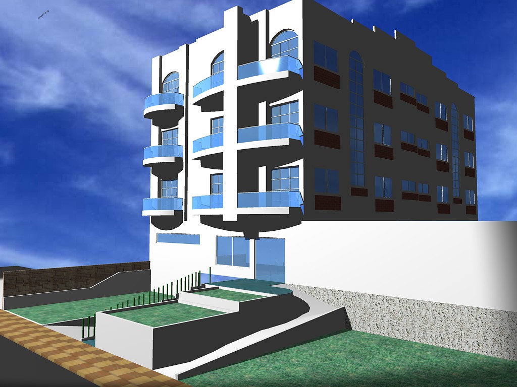

    La verdad soy un novato en cuestiones de iluminación mi problema es que las sombras me quedan muy oscuras cuando renderizon con metal ray en AutoCAD 2009 y lo mismo me pasa en 3dsMax Studio 7 me gustaría saver como hacer para que las sombras no me queden tan oscuras y que le iluminación quede más real agradeseria mucho su ayuda.

    La luz en la escuela de ulm. Densel, algo más especifico seguro que es más fácil de resolver, no sé, muestra algo.

    Debes subir información de tu escena para poder ayudarte.

    Este es el problema salen muy oscuras las sombras me gustaría que alguien me diga que puedo hacer se lo agradecería mucho de verdad.

    Aumenta la luz ambiental, eso solucionara el problema. Esta en environment. También puedes poner un foco que ilumine las partes que salen oscuras, como último recurso. Y creo que igualmente el sol está demasiado potente.

    Ok muchas gracias por tus consejos y lo de escribir bien es que cuando escribí este tema estaba en el trabajo y hay me tienen proibido navegar en internet y pues me toco escribir a prisa bueno nuevamente gracias.

    Yo utilizaría GI, también conocido como iluminación global, esto te solucionara dos problemas: Las sombras serán más claras.
    El aspecto de la imagen se verá mucho más real.
    También es cierto que los materiales no están trabajados, debes de dedicar más tiempo a estas cosas.

    En este modelado e tratado de mejorar la iluminación global (GI) pero no e dado con los valores corectos me gustaría que me agregaras a tu MSN para que me pudieras aconsejar más mi MSN densel_212@hotmail.com de verdad me seria de mucha utilidad tu ayuda.

    Me gustaría saber que valores se deben usar de iluminación global GI en AutoCAD o 3dsMax Studio en iluminaciones exteriores existen algunos estándares?
