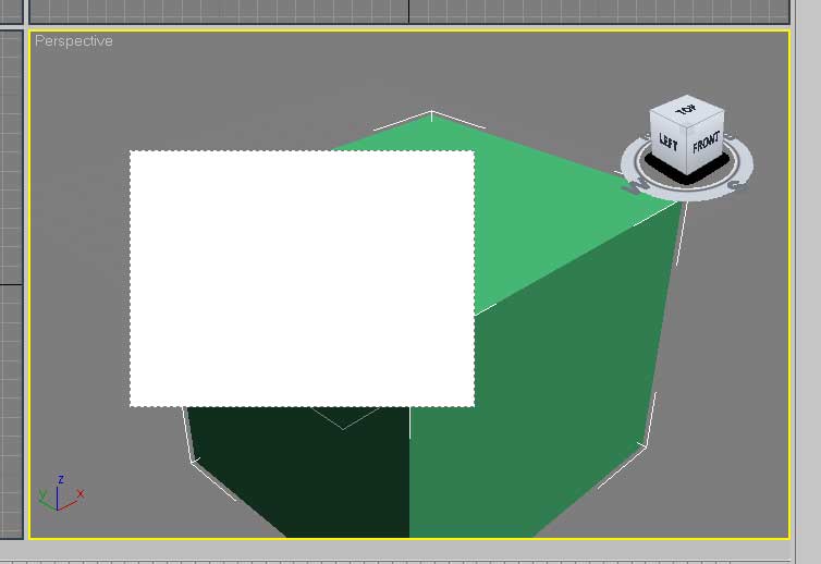

    Hola a todos. Acabo de instalarme el 3ds Max 2009 con el Vista Ultimate 64. Al instalar el 3ds Max me funciona todo correctamente, pero me da un fallo a la hora de seleccionar arrastrando con el ratón o cuando hago un constraint, me sale el cuadro opaco en vez de transparente, funciona, pero al ser el cuadro opaco no puedo ver lo que estoy seleccionando.
    Adjunto una imagen para que lo veáis.
    Acabo de comprarme un 8800 GT y he instalado el último controlador, he probado instalando el Maxtreme.
    Si alguien me puede echar una mano se lo agradecería.

    Bueno después de varios intentos ya lo he solucionado. Cambié la configuración de la gráfica por si acaso y luego puse en el 3ds Max el DirectX 9 en vez del 10 y con eso se solucionó todo.
