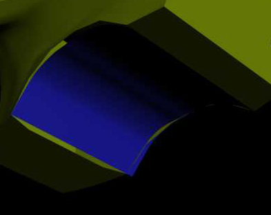

    Hola paladincubano. Lo primero gracias por la ayuda.
    2º intente lo que me dijiste y funciona en una caja al redondear en chaflán recto, pero si quiero que sea redondo y la geometría sea más compleja me da problemas porque salen cosas raras, imagina un arco, bien, quiero redondear la parte baja que está en curva (la hice a segmentos.

    Porqué no haces la forma con Spline y luego la extruyes? Es más fácil ¿no? En todo caso si usas el chamfer tienes que hacer el doble menor de la distancia del chamfer anterior, me explico primero 2 luego 1 luego 0,5 luego 0.025.luego etc, así la curva va a quedar perfecta.

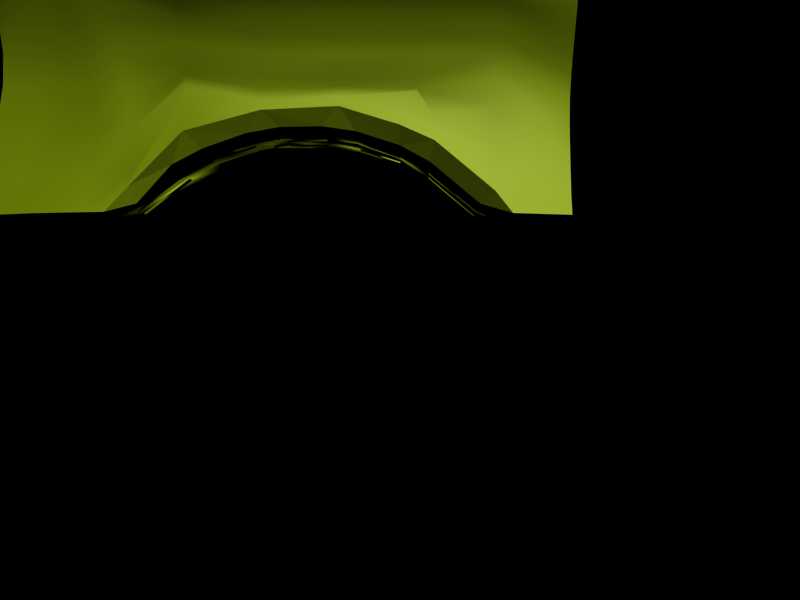

    No me aguante. Probé lo que me dijiste, pero queda raro. E empezado con Splines como me dijiste y no controlo mucho esto, como uno está superficie (caja modelada) a la realizada con la Spline extruida?
    La superficie de Spline esta compuesta x bastantes tramos rectos, pero el otro borde son solo 6 tramos rectos. Gracias.

    Aumenta la interpolación a la Spline o aumenta vértices en la curva.

    Hola Jack Sparrow, usa el Editable Poly, en sub-elemento polygon en la pestaña Paint deformation puedes probar con el modificador relax.
    Si no también puedes hundir esa parte que quieres, seleccionando las aristas con una software selection y moverlas.
