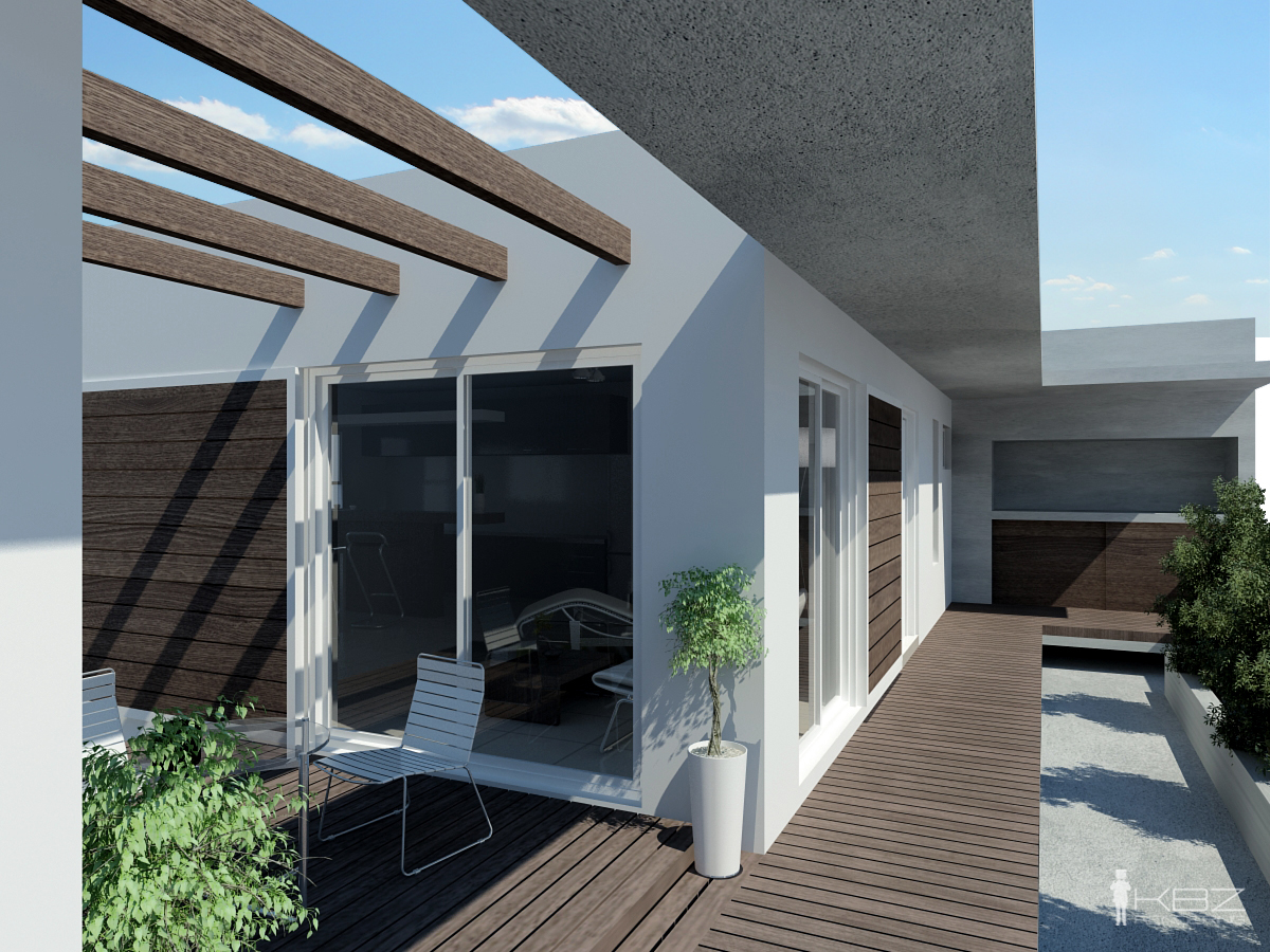

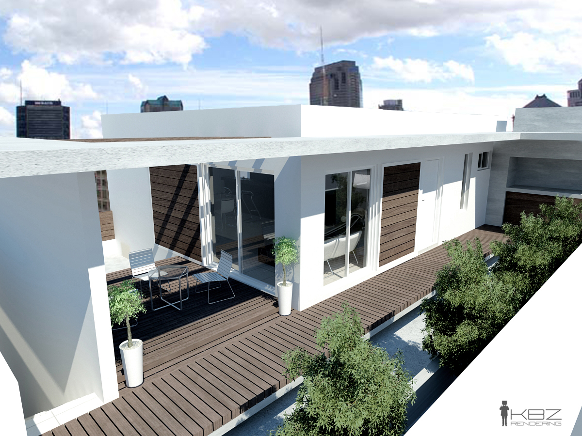

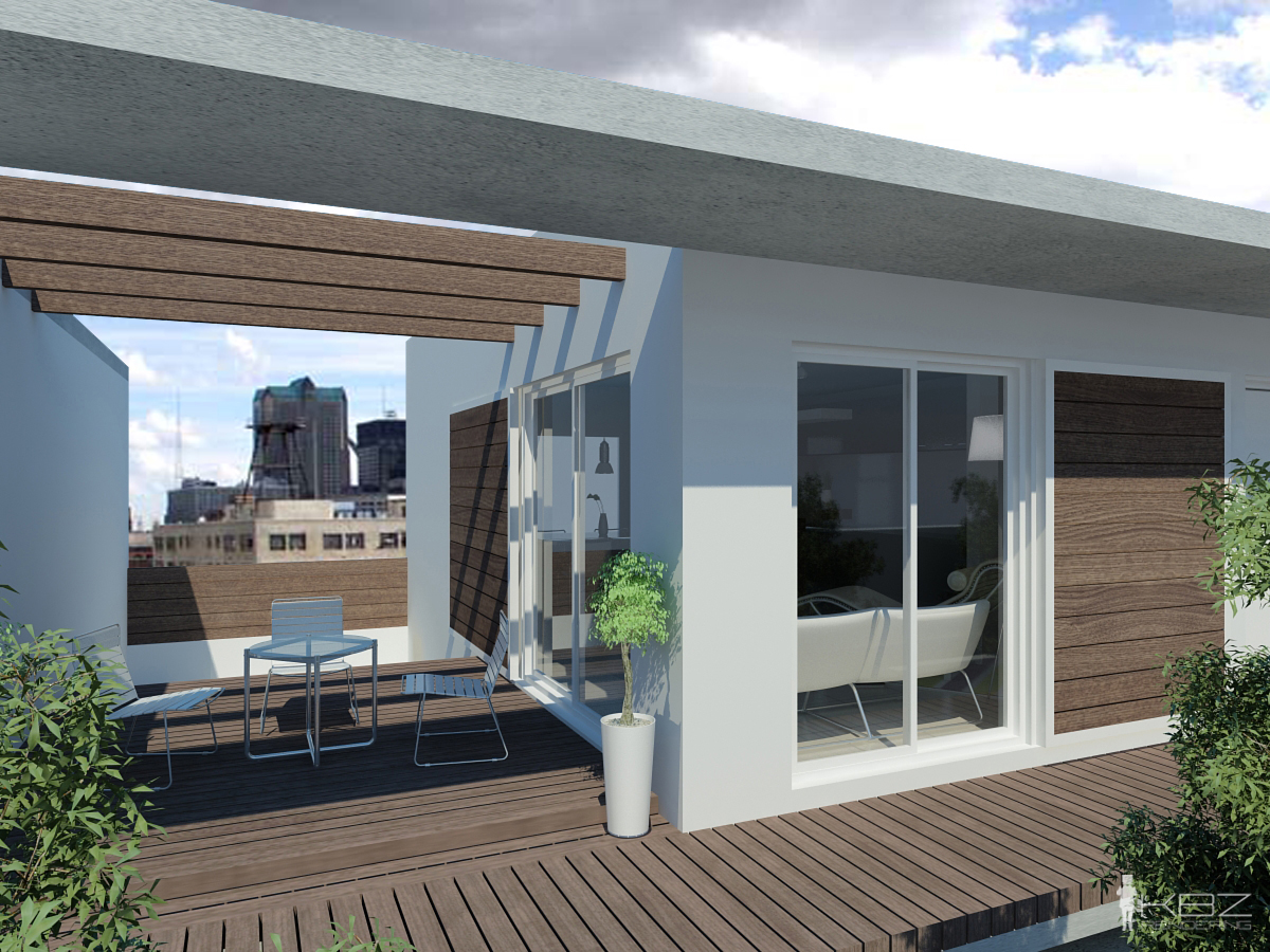

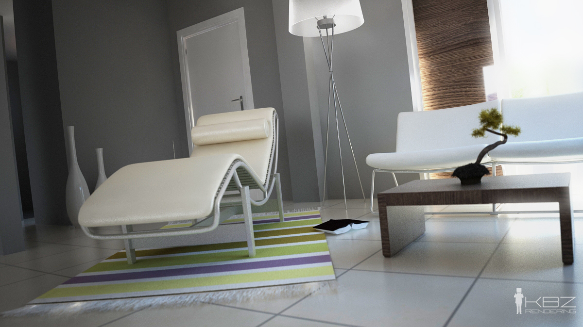

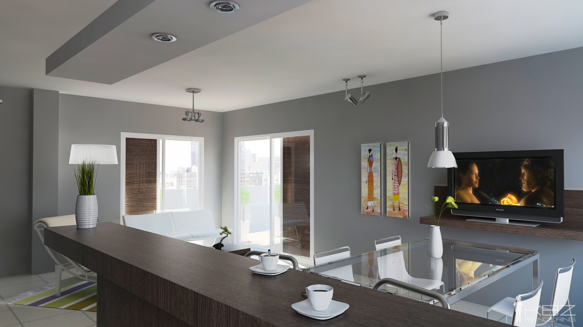

    Hola amigos, recién término las imágenes de una ampliación, para un cliente que dicho sea de paso no vio nada, espero que no haya cambios, espero críticas en todos los aspectos. Saludos.

    Buenas, pues mira, los interiores me han gustado mucho más que los exteriores, y no sé exactamente porqué. Yo creo que debe ser algo de materiales, de hecho, quizás si la madera tuviera algo de reflexión ganaría (o ¿no?
    Mi aportación, un saludo.
    Editado : otra cosa que desluce bastante es la integración con el entorno, esas fotografías no ayudan nada, en mi opinión, demasiado desenfocadas. Y en la que se ven los edificios-torre aún peor porque no fugan igual que tú perspectiva.

    Estoy con Joan, se ven mucho mejor los interiores. La primera imagen me gusta mucho. Saludos.

    Hola mensajero76, la verdad es que los exteriores no están mal, la iluminación es muy correcta y lo único que veo yo que puede faltarle es un poco de realismoa a los materiales que utilizas, hay librerías muy buenas por ahí de materiales con buena calidad y también deberías de hacerle un pase de Occlusion, eso le da un poco de suciedad a las juntas y le da más sensación de realismo. Un saludo y muy buen trabajo tío.

    Veo ever por todos lados, hasta en el cielo. Siempre consigues la posición de las cámaras, y cómo te dicen esa madera canta mucho, si quieres puedo pasarte unas cuantas de calidad.

    Me gusto la iluminación de los interiores.

    Le daría más entidad a la pérgola (en los exteriores) las vigas de madera, kedarian mejor un poco más grande, parecen palillitos espero que te sirva. Hasta luego.
