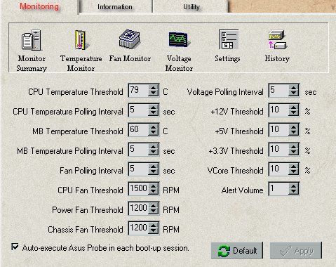

    Buenas a todos, muchas gracias, creo que por fin he descubierto lo que le sucede el pobre lleva un año de calentones (me río por no llorar) ¿Qué me aconsejáis que haga? ¿pensáis que eso ha podido afectar a otras partes de la máquina? Estoy muy disgustada la verdad, creo que es mucho tiempo para descubrir lo que era, ¿y qué pasa si resulta que la empresa me dice que fue una partida defectuosa de los ventiladores? No sé, ¿Qué puedo hacer? La semana que viene tenía que mandarlo a Madrid, pero la verdad no sé si me apetece separarme de mi pequeño.
    Mesh no tengo tarjeta de sonido y la placa base es un Asus a7n8x. Bueno ahí tenéis el archivo. Buenas noches a todos.

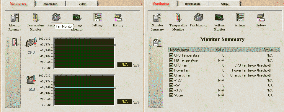

    Cuelgues y reinicios pq sí en mi pc desde hace un año
    Buenas. Creo que canté victoria demasiado pronto. Al instalar el Asus probé me dió mensaje de error y bueno ahora al arrancarlo también, y la verdad no me aclaro haciendo las lecturas, la imagen que veis arriba corresponde a la pestaña de settings y las que os adjunto a las que parecen ser las de lectura. El mensaje de error es el siguiente cant find, control procedure. ¿alguien me puede ayudar a usar este programa? ¿me recomendáis otro? Muchas gracias.
    No me extraña que el Asus probé te de errores, o salte la alarma, tienes 79 grados en la CPU y 60 en la memoria, tu ordenador es puro fuego. El Asus probé da valores bastante aproximados a los de la Bios, pues es de la Bios de dónde monitoriza sus temperaturas.
    Tienes un grave problema de temperaturas, lo primero que te recomiendo es que abras la torre, mira si tienes ventiladores que produzcan una corriente de aire adecuada en el interior de la torre. 1200 rpm son un valor muy bajo para el ventilador de la CPU, consigue uno más rápido.
    Normalmente uno de entrada en el frontal y otro de salida en la parte trasera, si con los ventiladores no consigues que el tema se suavice, tendrás que dejar la torre abierta, prueba también a buscar un disipador y ventilador para la CPU de mayor tamaño y potencia, aplica una buena pasta térmica, las arctic 3-5 son muy buenas. Las tarjetas PCI, si son varias, procura instalarlas dejando slots libres intermedios, sobre todo la tarjeta gráfica, no es recomendable pinchar una tarjeta en el PCI contiguo al AGP, suerte con el horno. Un saludo.
